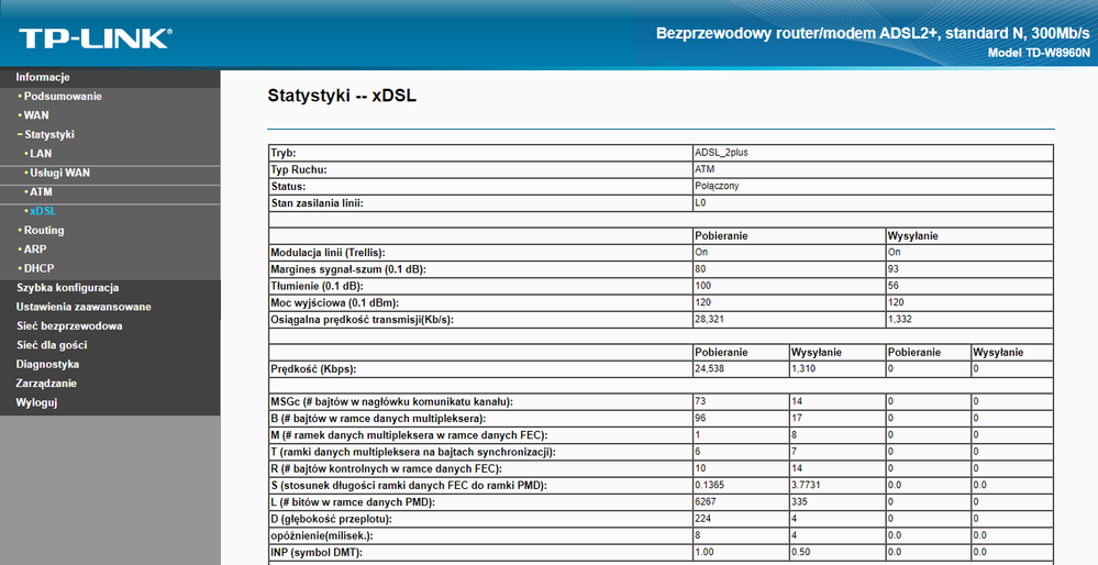

  • Prędkość i margines szumu
  • 2.5
    Prędkość synchronizacji DSL w górę
    761 Kb/s
  • 2.6
    Prędkość synchronizacji DSL w dół
    20154 Kb/s
  • 2.7
    Margines szumu w dół
    8.0 dB
To dlaczego mam synchro 20mb/s a na speedtescie wychodzi mi od 6-13?

To normalne ze rzeczywisty download jest mniejszy niz predkosc synchronizacji. Pisales wczesniej ze dochodzilo Ci do 15 Mb tak? Moim zdaniem nie jest zle

@SeQQuPL jest obcięta prędkość spotkałem się z tym u klientów. Synchronizacja nie równa się wykorzystaniem jej na max. Jak już to można czepiać się do prędkości wychodzącej, też jest przycięta. Powinno być ponad 1200 synchronizacji, tak aby było ten 1Mb/s. Przykład linii o małym tłumieniu

Z pobieraniem to raczej nic, a z wysyłaniem tylko zmiana konfiguracji. Chyba, że jest coś nie tak w tym paśmie (wychodzących), ale to jest bardzo mało prawdopodobne, że takie ograniczenie musi być. 761 Kb/s trochę mało.

@jaryn jak daleko masz do centrali? Po synchronizacji linii wygląda mi, że poniżej dwóch kilometrów i możliwość uruchomienia VDSL.
Czy masz inny router do uruchomienia Neostrady, czy tyko podany przez Ciebie model? Czy to jest router od Orange czy Twój własny z wolnego rynku?
Jak masz możliwość to bym sugerował sprawdzenie jeszcze na routerze obsługującym VDSL.
Na jaką usługę masz podpisaną umowę: VDSL, czy ADSL?

@ketrasaArtur to jest zrzut nie mojej neostrady, tam VDSL mógłby być, ale na razie jest niepotrzebny.
