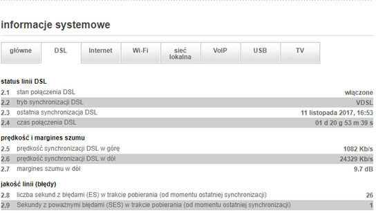

Posiadam obecnie neostrade do 80 Mb/s
Jednak parametry linii wygladaja tak:

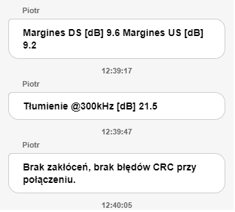

Informacje jakie uzyskalem od konsultanta:
jk279ekvbx71
Czy wymiana na jakis inny modem / router jest w stanie poprawic sytuacje? czy moze linia jest skopana?
moze dgt vdsl 2?
Jakis przeplot, zmiana parametrow moze cos poprawi?

@bielikSama zmiana routera nie pomoże jeszcze jedno pytanie jak daleko masz do centrali i jaka jest stara linia?

wedlug tego co technik powiedzial to linia ma 1300 cos.
Przewody sa w ziemi. Koncowka linii jest nowa, na koncu zalozony splitter ? od lea.

@bielikTo jeszcze jak napisał wyżej też zależy od stanu linii wiec więcej nie będzie.

wiekszy upload mialem na adslu.... bez sensu troche 😞

@bielikMożesz zgłosić jako uszkodzenie może coś poprawią.

Juz raz zgłaszałem to upload pozostał bez zmian, a download polecial z 27000 na te 24 cos tam.

@bielikZawsze możesz to zgłosić jeszcze raz ale dla techników jest OK
