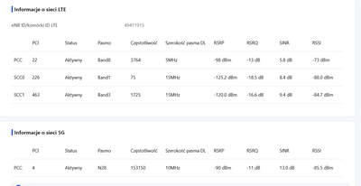

Gdzie to mogę sprawdzić ? W ustawieniach mam zaznaczone wszystkie pasma na lte i 5g

@Pawlak4477
Wyklucz band8, to pasmo mało wnosi tak samo jak band20 (z reguły są zapchane) a może właśnie powodować lagi jeżeli będzie jako kotwica do N78.

Lagi, Internet mobilny
Ale widzę, że te te pasmo N28 to znika i się pojawia.
@Pawlak4477  bo masz problem z zasięgiem 5g jak już wcześniej wspomniał @atlas_cudow
@Pawlak4477
Aaa, czyli jesteś na granicy lub się tylko włącza pod obciążeniem (zależy jaką konfiguracje ma nadajnik).

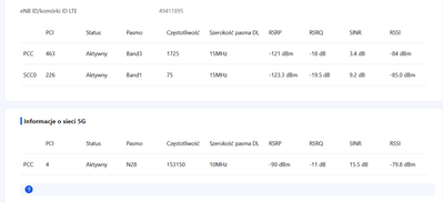

teraz jest tak
