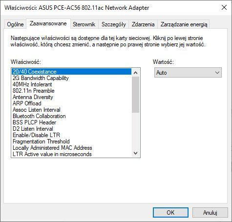

Zainstalowałem oficjalny sterownik do karty ze strony ASUSa. Przed instalacją karta była wykrywana jako zwykły "Broadcom…", po instalacji mam już w menedżerze urządzeń pełną nazwę karty ASUS PCE-AC56 i pojawiły się dodatkowe opcje konfiguracyjne. Zakładam w takim razie, że sterowniki są ok.
Tutaj prędkość jaką pokazuje Windows we właściwościach połączenia:
A tutaj widoczne wszystkie możliwe ustawienia zaawansowane karty. Zrobiłem screeny wszystkich opcji, w których pojawiają się wartości odnośnie pasma:

@ayahuasca coś mi tu nie pasuje. Jak łączysz się przy użyciu tej karty, to jaką sieć WiFi wybierasz: 2,4 GHz czy 5 GHz ?

Na FunBoxie mam odseparowane sieci 2,4Ghz i 5Ghz. Nadałem im też różne SSID. Wszystkie urządzenia w domu i telefon podpięte są do 2,4Ghz, a komputer podłączam do 5Ghz.

@ayahuasca pokaż rozwiniecie zakładki w tym screenie:

@ayahuasca sprawdź jeszcze raz, jak karta się łączy z WiFi. Dla mnie to wygląda, jak by siłę łączyła przez WiFi 2,4 GHz, chyba, że w opcjach gdzieś jeszcze jest zmiana parametrów na 5 GHz. W poprzednich postach podana byłą prędkość, która sugeruje połączenie własnie z siecią WiFi 2,4 GHz.

Sprawdzę, tylko jak mam to zrobić, żeby mieć pewność? 🙂 Sprawdzam właściwości połączenia i mam jak byk 5Ghz:

@ayahuasca to źle Ci podawałem. Coś musi być innego.
