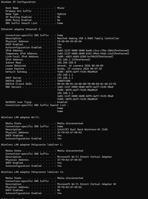

@Hilmi Wjedź w CMD - Wpisz "ipconfig /all" i pokaż co tam masz.

Ipv4 Ipv6 - problemy
