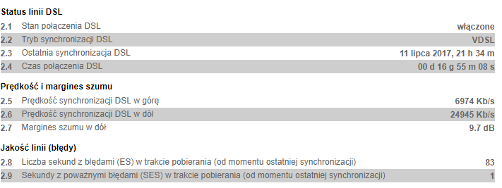

Internet zaczyna "mulić"
O to chodzi?
@Suar Czy masz w loginie do Neostrady tak xxxxxxxxxx@neostrada.pl/ipv6 czy bez?
  • 54
Tak, o to. Linia wygląda ok. Wejdź na http://beta.speedtest.net/pl wybierz "Zmień serwer", wpisz Warsaw i wybierz Orange Polska i wykonaj test, najlepiej zarówno na Wi-Fi jak i na kablu. Wyłącz także usługę Darmowe Wi-Fi - instrukcja, punkt 15 w FAQ: http://www.orange.pl/darmowe_wifi.phtml
