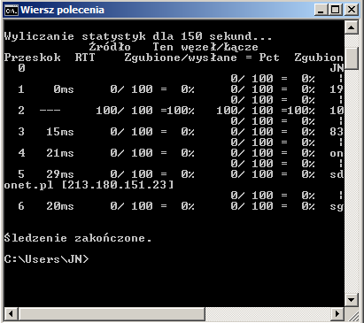

Wynik z pathping onet.pl (po wifi)
https://imgur.com/a/1mxBVLk

Na screenie widać straty do routera więc warto sprawdzić sprzęt. Potem trzeba zgłaszać problemy techniczne. Jak to nie pomaga to reklamacje a potem UKE. Ale trzeba pamiętać że ping nie jest gwarantowany.
To jest mój pathping do onet.pl nie z Orange, ale chce zwrócić uwagę, że na obrazku ping z kompa do liveboxa jest 16ms. u mnie 0ms. Strat niema jedynie 0%. Jaki jest profil opóźnienia ustawiony przez automat nie wiadomo, ale można podejrzewać, że jest powiedzmy większy.
