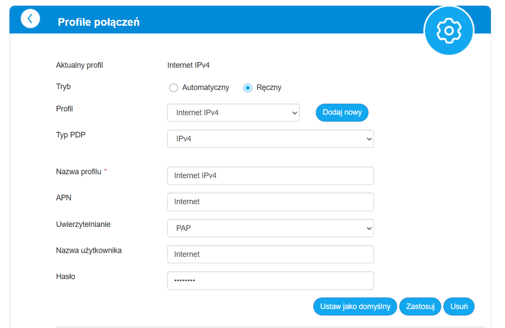

Warto zmienić IPv z domyślnego 6 na 4, nie zawsze sprzęty sobie z tym radzą.
Ja mam tak:

Internet nie dziala
@Zeusek napisał(-a)
@martyna31
Ja mam tak:
A gdzie to mogę zmienić?

Aaa... to o to chodzi. Konsulat  zmienił Ci strefę domową... To faktycznie jest dodatkowo płatne.
Zastosuj się do porady od @Zeusek , czyli sprawdź ustawienia APN.
Tu masz instrukcję obsługi bliźniaczego modelu:
https://routery.pl/?p=7640
Zerknij na  rozdział:  Dodawanie profilu operatora

Internet mobilny dla firm nie działa. Zdjęty kod PIN ale nic to nie zmienia. Co zrobić?
@martyna31
Nie mam tego modelu ale zobacz:
  • Zaloguj się do panelu administracyjnego routera:
    • Otwórz przeglądarkę i wpisz adres:
      http://192.168.8.1
      (lub czasami 192.168.1.1 – zależy od ustawień sieci).
    • Zaloguj się. Domyślny login to admin, a hasło znajdziesz zazwyczaj na naklejce pod routerem (lub było ustawiane przy pierwszym uruchomieniu).
  • Przejdź do zakładki „Ustawienia” / „Settings”
  • Wybierz zakładkę:
    • „Sieć komórkowa” / Mobile Network
    • Następnie „Ustawienia profilowe” lub „Dane mobilne” / „Data Settings”
  • Znajdź opcję:
    • „Tryb protokołu IP” / „IP protocol type”
      Typowe opcje to:
      • IPv4
      • IPv6
      • IPv4/IPv6 (dual stack)
  • Zmień ustawienie i zapisz.
    • Wybierz pożądany tryb, np. IPv4, jeśli chcesz korzystać tylko z tradycyjnego protokołu IP.
  • Zrestartuj router (jeśli nie zrobi tego samoczynnie po zapisaniu zmian).
