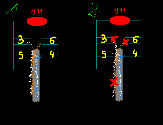

@Samotnick W takim wielkim gniazdku miejsca sporo, więc niech nie odcina, dlatego, że jeśli będzie konieczność zmiany pary, będzie musiał kabel znów rozszywać dalej...Estetyka w środku gniazda jest elementem drugoplanowym...Nigdy nie odcinałem zapasów par i według mnie oszczędziło mi to sporo roboty, szczególnie jak i gniazdo i kabel są zamocowane na stałe do ściany.

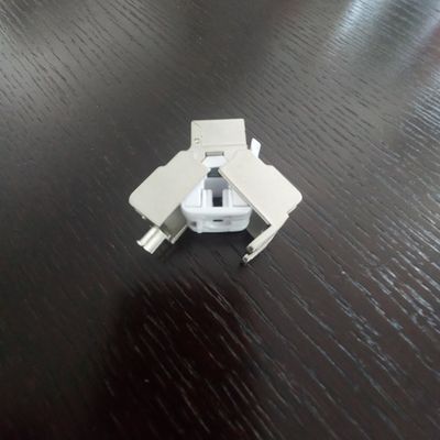

@agat13 Montowałeś kiedyś moduł keystone?

@Samotnick Czy mam zrobić tak jak na tym pierwszym schemacie? czy na tym drugim? Jeśli ma być estetyczniej, czy to połączenie będzie odpowiednie, biały również po lewej i pomarańczowy do prawej?

@Cwaniak Ma być praktycznie. Jeśli nie chcesz decydować, zostaw samo podłączenie technikowi. Nie obrazi się za to na Ciebie. Zobaczysz jak sam zrobi...

@Cwaniak  skąd oni takie gniazdo wytrzasneli? Mam nadzieję, że to szybki montaż , znaczy nie używasz żadnych narzędzi do wbijania żył????
@agat13 Może nie chwalmy się doświadczeniem. Skoro montowałeś, to zaproponuj jak bez ryzyka zwarcia upchnąć tę parę w złączce samozaciskowej.
@Cwaniak zostaw sobie niewielki zapas przewodu w obudowie gniazdka.

Rozumiem, zostawię. Jednak co mam zrobić z drugą parą pomarańczowy-biały, wpiąć tak jak na schemacie narysowałem (3-6)? czy kabelek na kabelek wcisnąć znów 5-4? i wtedy byłyby dwa kabelki białe w 5 i dwa kabelki pomarańczowy-niebieski w 4?

@Cwaniak Ja bym ostatecznie uciął, zostawiając zapas przewodu na wypadek potrzeby podmiany pary (nie zostawia się rozplecionej skrętki). W żadnym razie nie wciskaj dwóch zył do jednego noża. A jak nie masz wprawy to zostaw to komuś z większym doświadczeniem.

@Samotnick  choćby tak
 nawet w beznożowym,
samozaciskowym można zapas zostawić. Wydaje mi się, że temat wyczerpaliśmy...
@Cwaniak rezerwowych żył nigdzie nie podłączaj, a tym bardziej równolegle do drugiej pary. To pogorszy parametry liniowe
