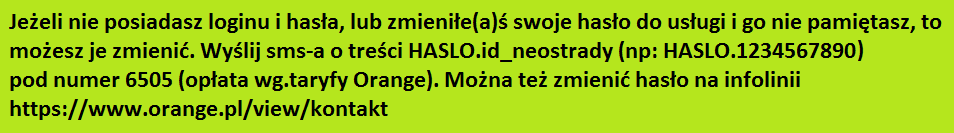

Ok @BORAX , ale jemu nie zaciąga hasła prawdopodobnie z powodu błędnie wprowadzonego, lub zmienionego hasła do Neostrady, które nie jest tym właściwym, czyli z okresu rejestracji. Jak nie miga dioda, a świeci na czerwono cały czas, to tak jest. Natomiast przy poprawnym zaciąganiu, ona sobie miga, aż w końcu uwierzytelni i połączy z siecią. Musiał być to, tak sądzę, skutek wcześniejszej awarii, albo trefnego egzemplarza FunBoxa 2. Ja takie cuda miałem przy tym stojącym FB. Mniejsza o to. Niech kolega spróbuje tak:
