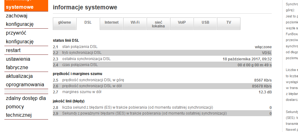

@JanikJak masz LB czy FB to pokaz statystyki DSL ? I cos wtedy ocenimy czy masz ADSL czy VDSL ?
