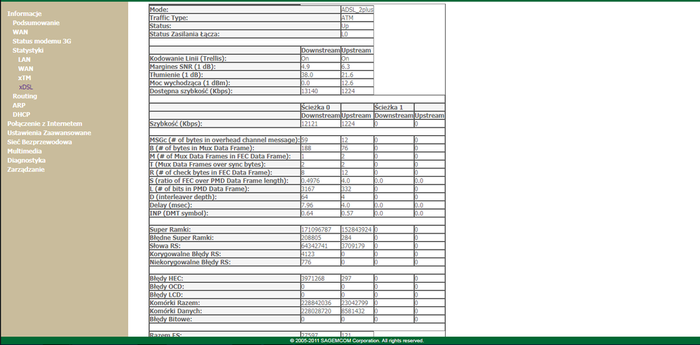

A wejdź do zakładki Statystyki po lewej i dalej XDSL.

Jak na to tłumienie to są dobre parametry

Parametry są ok, trochę sypie błędami.

Przecież burze były, trzeba skasować statystykę i wtedy patrzeć.

Dlaczego mam internet wolniejszy od innych
mam ten net od ok 6 lat, pewnie sie duzo nazbieralo
zrestartowałem, wczoraj taka burza była, aż prądu nie bylo
około 3 km. od centrali szybciej nie będzie, nie ma tej linii.
czyli to jest max predkosc jaką mogę miec?
Z tego co widzę to tak. Około 10Mb/s to jest.
