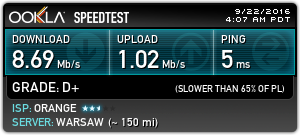

Wczoraj zgłisiłem, dzisiaj technik załatwił sprawę, jest całe 10.
Takie mam teraz parametry: Kolejno DOWNLOAD    ULOPAD
SNR MARGIN:    8.4    6.6  db
Line ATTEUATION:    19.5    12.2   db
Prędkość synhronizacji: 12448      1098  kbps
CRC    0     0
Czyli wszystko chyba wróciło do normy, chwała dla technika który to wywalczył.
Pozdrawiam i dziekuje za rady.
