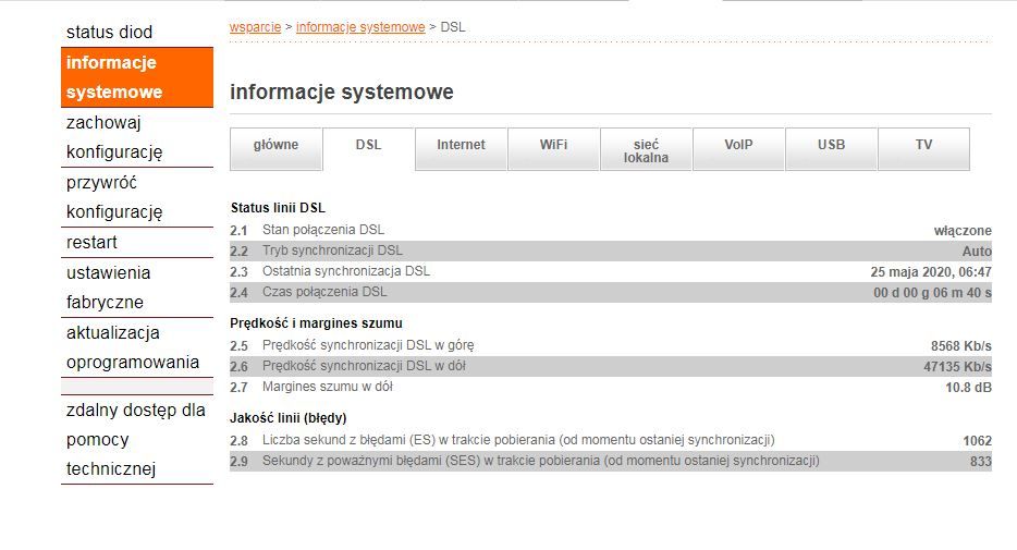

@bytom2009 FunBox jest routerem. Parametry sprawdzisz również na komputerze. Otwórz przeglądarkę, i wpisz adres routera: 192.168.1.1.
Pozostałe parametry logowania znajdziesz na etykiecie FunBox-a.
W ustawieniach lub w zaawansowanych powinny być parametry linii.

Brak internetu
ketrasa
czy oto ci chodziło

Brak internetu
@bytom2009 tak, dokładnie. Synchronizacje linii masz na 47 Mbit/s, ale w tak krótkim czasie masz bardzo dużo błędów w przeciągu 6 minut około 1 000, to jest bardzo dużo. Coś niedobrego dzieje się z linią.
Bez zgłoszenia na BOK Orange: 510 100 100 nie usuniesz usterki. Możesz również napisać na czacie.
