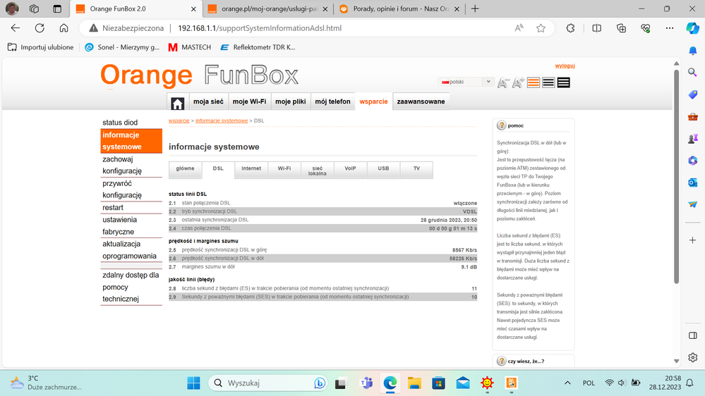

Mam pytanie po restarcie powinno być konto czyste jeśli chodzi o błędy a tu u mnie ES 11 SES 10 czy tak ma być czy jest to nie dopuszczalne...

@Anonim  jest to dopuszczalne. Parametry ok . Zwróć tylko uwagę na przyrost tych błędów. Nie powinno być ich więcej niż kilkadziesiąt na dobę
Pytanie, jaki typ resetu zrobił? O ile to był reset...a nie restart

@Anonim może być problem linią telefoniczną. Przez minutę z kawałkiem sporo błędów się pojawiło. Sprawdź w dłuższym czasie ile będzie błędów.

Duża liczba błędów ESów i SESów może być spowodowane problemem z linią telefoniczną. @Anonim  czy Funbox traci synchronizacje gdy pojawiają się nowe błędy?

Witam jeśli chodzi o rwanie po Wi-Fi czy LAN u mnie takie zjawisko nie występuję. A błędy są owszem i to nie mało mogę podesłać PrtSc...
