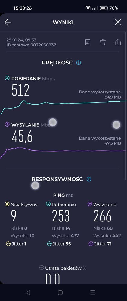

Ja wczoraj zrobiłem pomiar będąc ok 200 m od tego nadajnika który we wcześniejszym poście jest okrerślany jako ''wieża t-mobile''.
Wynik speedtestu ; 512/45 😂
Wewnątrz budynku w tym miejscu było 470/40. Ale gdy wróciłem do domu to na podwórku już niestety tylko 48/25 😩
Byłem również wczoraj na głównej ulicy mojego miasta ; al NMP . A tam szybkość mobilnego neta  to tylko 28/10
Czyli wq centrum miasta nie ma prawdziwego 5 G  - a jest ono na przedmieściu .
