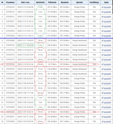

 Tak wyglądają moje wszystkie wyniki jakie robiłem. Jeżeli chodzi o te "tragiczne" to te co zaznaczyłem w całości. Ping na czerwono to są już skoki, na zielona są normalne. Wyniki odznaczone niebieska grubą poziomą kreską to jest moment wymiany modemu Funbox 3.0 na nowy. Na starym modemie, nie dość że malała prędkość, to i wzrastał ping. Na nowym modemie problemu z pingiem już nie ma. Jak widać, upload jest stały. Widać też godziny w których testy były robione

@mihawooo połączenie po kablu czy Wi-Fi?
  • 167
  • 520
Światłowód Orange - Wieczorna tragedia!
Oczywiście, że po kablu. Pisałem o tym wcześniej. Poza tym, certyfikowane testy można robić tylko po kablu, w wyłączonym wifi

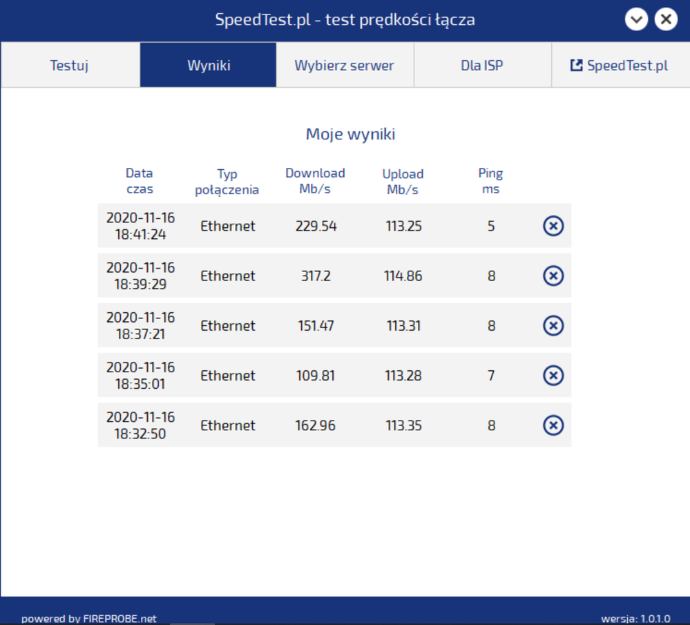

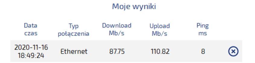

Powoli zaczyna się ślimaczyć. Zrobiłem kilka testów, tym razem kabel ETH, Funbox  2.0 - czyli saute;-)
Mam umowę 1Gb/s down, 300 Mbps up
  • 78
  • 131
