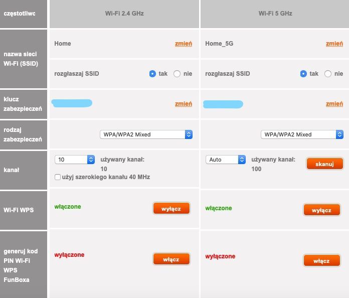

Światłowód Łódź Chojny
Orange jak cos wysyla technika poczym przyjezdza mowi ze tak powinno byc bo to wifi a nie kabel i pozniej do faktury mam 50 zl doliczone.
Nazwy sa zmienione kanal wybrany 10 bo najlepszy na 1 byl by jeszcze wiekszy dramat.
Inne nazwy

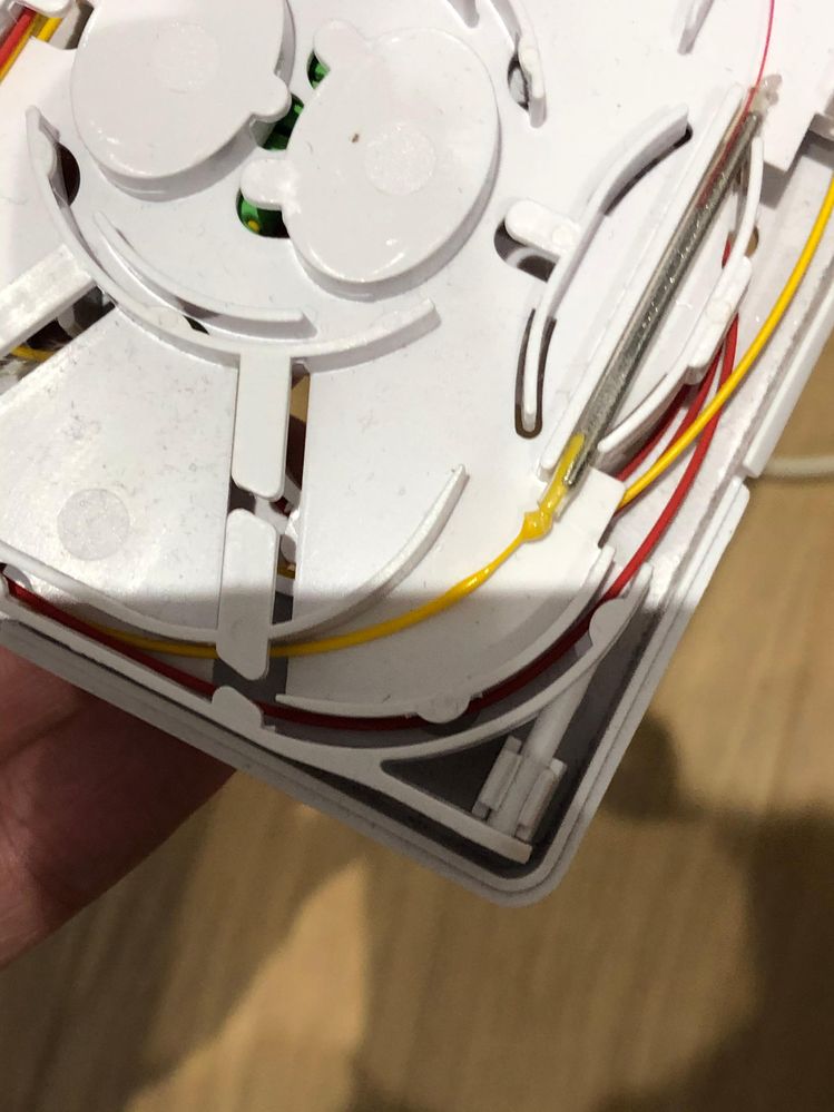

czy jakość tego światłowodu jest ok? Zdjecie!
@serdzio tak, inne nazwy WiFi, np dla 2,4 GHz przykładowa nazwa: FunBox_12AB, dla WiFi 5 GHz nazwa: FunBox_12AB_5G.
W nazwach najlepiej spacje zastąpić podkreślnikiem "_". Niektóre urządzenia mają też problem z łączeniem po WiFi jak jest spacja w nazwie.
Tak to wygląda u mnie :Zrzut ekranu 2020-01-2 o 12.41.41.png
@serdzio w nazwach jest ok. Martwi mnie trochę jakość zespawanego światłowodu. Kolega na zakładzie trochę ładnej to spawa i bez kulek na osłonie światłowodu. Ciekawe, czy włókno nie jest naruszone?
