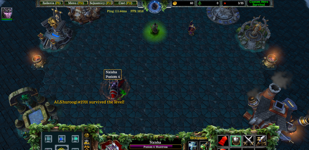

Dopiero 12:30 a już ping świruje i lagi są całkiem całkiem:
Pytałem innych graczy i nikt z nich nie ma lagów, tylko ja... widać, ich koronawirus nie dotyczy 😉6.png
