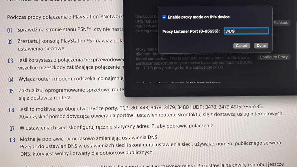

Z instrukcji:
  1. Navigate to Preferences > Advanced and select Configure Proxy.
  2. On the window that opens, check the box and configure the port you want to listen on.
This will enable the WARP via Local Proxy option in the WARP Settings menu.

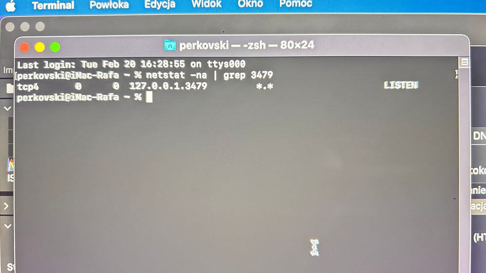

Potem w terminalu poszukaj numeru portu i powiązanego adresu poleceniem:
netstat -na | grep <numer_portu>
Wklej wynik.

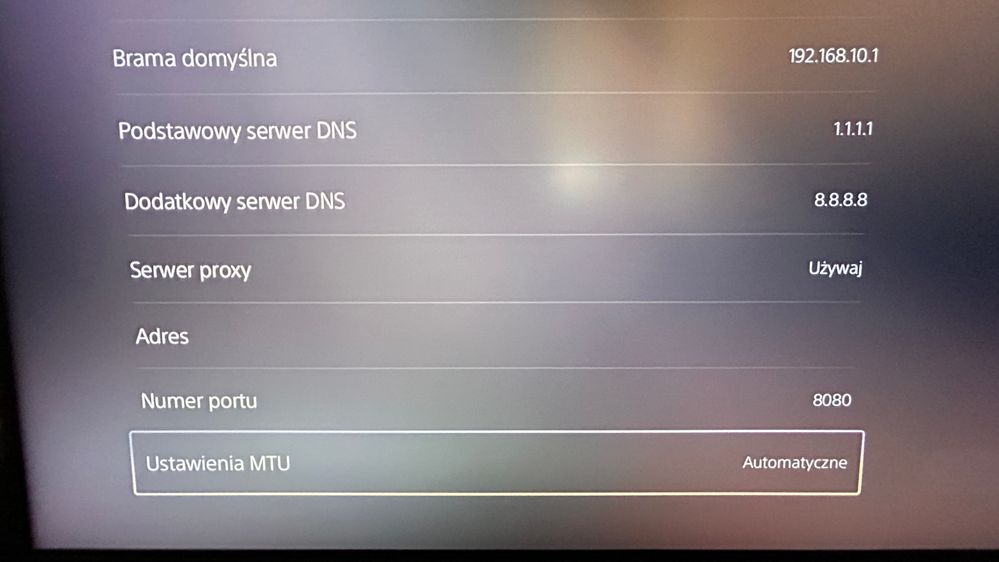

@Samotnick nie wiem czy dobrze kombinuje
PS5 ma Porty które można wyzwolić. Próbowałem podać w konfiguracji PROXY w WARP jeden z tych portów.

@perkovski Pokaż wynik polecenia
netstat -na | grep 3479
I taki numer portu ustaw wcześniej, jak na załączonym obrazku.

@Samotnick dobra coś jest 😉

No ale to tylko "local proxy": sobie samemu je pokazuje, nie w LAN...

@perkovski Spisałeś się bardzo dobrze. Niestety adres 127.0.0.1 oznacza działanie proxy na interfejsie lokalnym i brak możliwości wystawienia go dla innych użytkowników sieci.
