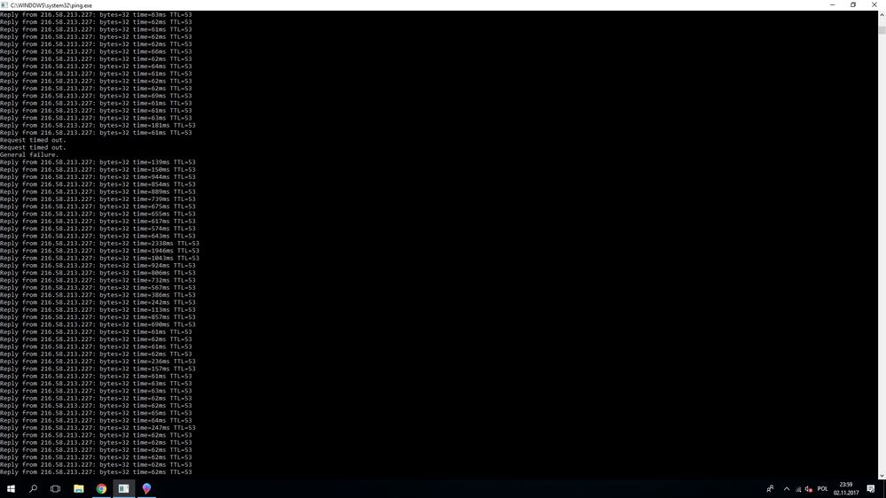

Od kilku dni mam taki oto problem z pingiem...  Na speedtescie ping jest ok ( ping okolo 20 pobieranie 10mb/s) , pobieranie też ok. Raz jest w miare dobrze (nie powiem dobrze, bo dobrze to było właśnie kilka dni temu, dało radę pograć normalnie na 2 komputerach jednocześnie bez lagów, wysokiego pingu itp ). Ping skacze strasznie i grać się w np. CS:GO nie da, raz na jakiś czas się uda bez przycinek itp. Dzwoniłem już do orange, ale jak narazie zero odzewu(awarii niby żadnej nie ma). Miał ktoś taki problem, albo wie co można zrobić?
Te wyniki niżej są z połączenia przez wi-fi, ale sprawdzałem przez kabel to również to samo jest .
Posiadam Liveboxa 2.0

Wysyłany sam ping pod ten adres ip co wyżej w poście jest taki jak na obrazku.

Ja bym na Twoim miejscu ściągnął  "WINMTR" i tutaj testował bo widać utratę pakietów jakby co.
Poniżej masz moje wyniki do tego adresu.
