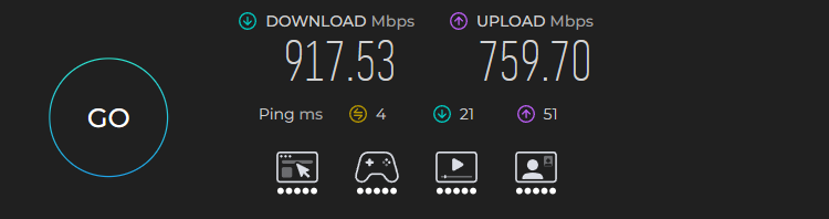

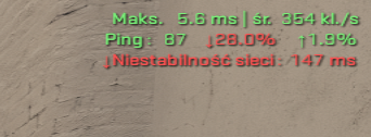

Witam, mam światłowód 8/1 z Funboxem 10 i w grach mam ciągłe skoki pingu do nawet 200ms i stałą utratę pakietów. Do komputera mam podłączony ethernetem wzmacniacz wifi od Orange, wiem że to słaba opcja, ale nie mam możliwości pociągnąć kabla od routera do komputera. Czy da się coś z tym zrobić oprócz wspomnianego podłączenia ethernetu? W załączniku speedtest i zrzut ekranu podczas rozgrywki w cs2.

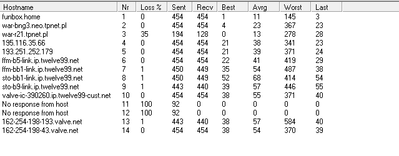

@facebookpl Tak było od początku używania łącza i sprzętu od Orange czy może utraty pojawiły się niedawno? Możesz puścić w tle ping z komputera do routera i sprawdzić czy i ile się zgubiło, może to tylko problem u Ciebie.

Było od początku, teraz gdy w tle pingowałem akurat miałem o wiele mniejsze skoki i utratę pakietów niż w screenie z posta ale kilka ich było.

Tutaj utraty w pingowaniu nie widać, co najwyżej zwiększony czas odpowiedzi. Może teraz spróbuj puścić WinMTR do serwera na którym grasz?

Zrobiłem jeszcze raz pingowanie i tego WinMTR

W tej chwili mogę Ci służyć tylko porównaniem na moim łączu przez przewód ethernet.

Masz stały narzut na wszystkich węzłach. Sumarycznie odpowiedź od celu jest nienajgorsza, więc trasa jest jaka jest, nie stanowi jakiegoś strasznego problemu. Okazjonalne pogorszenie jest po prostu na twoim WiFi. Odpowiedź na ping w LAN na poziomie ponad 100ms jest absolutnie nie do zaakceptowania, nawet pojedynczy taki przypadek oznacza że takie łącze LAN nie nadaje się do grania.
Musisz zdecydować czy bardziej chcesz grać, czy bardziej nie chcesz położyć kabla. Albo przynajmniej zainwestować w diagnostykę i poprawę stanu WiFi, ale to może nie przynieść żadnego efektu.
