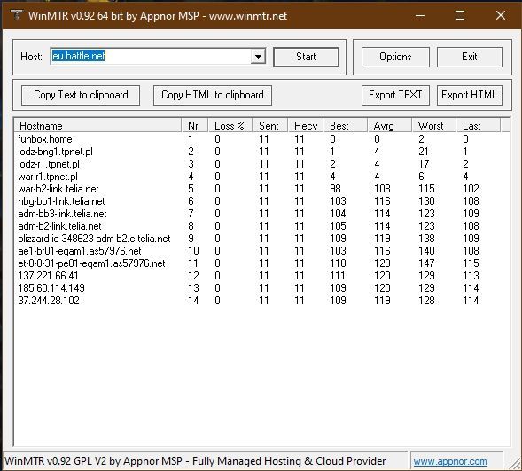

Z looking glass telii ping jest super, spójrz.
Ja tam często mam problemy z telią, a to jakiś packetloss, albo skoki pingów, ale teraz ping jest stabilny i wysoki co mnie wyjątkowo zmartwiło, dlatego postanowiłem się podzielić screenami na forum.
Btw ja nie jestem z Łodzi tylko z woj Łódzkiego. Mieszkam w średniej wielkości mieście, może stąd różnica między naszymi pingami wcześniej.
  • 635
  • 1296

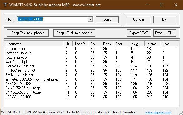

@Banan9
Rzeczywiscie chyba macie problem w Orange do eu.battle.net bo ja z sieci osiedlowej mam 40ms ale juz do tego adresu 176.221.169.109 mam 99ms z tym ze jest to jakis adres w Gruzji wiec to nie musi być dziwne
  • 656
  • 881
Skoki pingu

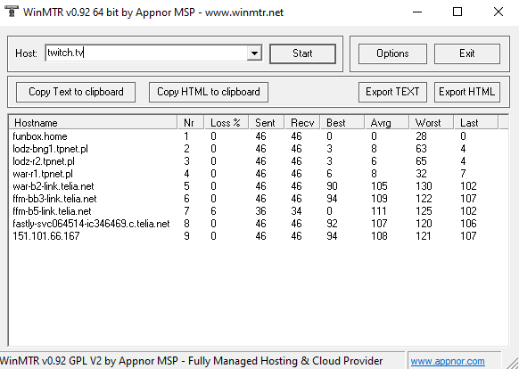

Nie tylko do battle.net, ale cokolwiek co idzie przez telię ma 70-90+ pingu.
Zobacz np ping do routera telii w Amsterdamie:
Problem jest w Warszawie bo tam zaczyna się kosmiczny skok pingu, więc to 100% problem Orange.
Twitchowi też się dostało 😄
  • 496
  • 1892
  • 14
Skoki pingu
Hej!
I ... Houston WE HAVE A PROBLEM!
A skoro ja to napisałem, to faktycznie jest problem ;).
Na szybko sprawdziłem WoW latency zamiast standardowych 20 - 25 wynosi 118 - 136 ms. Znajomi ze wschodniego wybrzeża USA grający na serwerach EU mają 90-110 ms.
Awaria?
  • 656
  • 881
