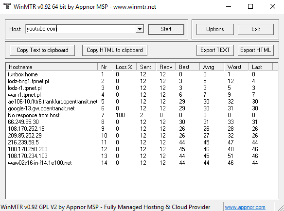

Od razu zaznaczam że używam firefoxa, a ten sam problem występuje na laptopie brata z google chrome oraz 4k TV mojego wujka któremu udostępniam wifi i u niego również jest różnie i często narzeka na buforowanie, wiec problem jest na 100% u Orange, nie u mnie, bo to niemożliwe żeby na trzech różnych urządzeniach były te same problemy...
Na pewno są jakieś priorytety dla województw i np jak za dużo ludzi w danym momencie obciąży styki z innych województw to mi zostają ochłapy i buforuje potem 30kb/s 😉 Bo to jest tak że muli 5min a potem już wszystko ok, za jakiś czas znów zamułka na 5-10minut i potem znów można oglądać. Dzieje się to głownie w godzinach szczytu od 18 do 22, w innych godzinach problem nie występuje, więc również to kolejny dowód że brakuje dla mnie transferu.
Zaraz i tak przyjdzie @HypsteRT  i powie że Orange ma ogromny zapas infrastruktury dla wszystkich klientów... xD
Tutaj macie jeszcze moje pingi do youtube, google oraz do IP z którego ciągnięty jest mój własny filmik, który wstawiłem dzisiaj i jeszcze nie ma cache (domyślam się że inne video bez cache również ciągnięte są stamtąd lub z podobnego adresu).
Jak widać wszystko idzie przez ae106. Pamiętam jak grałem w Realm Royale i w większości gier miałem lagi, sprawdziłem trasę do serwera i również szło przez ae106 więc domyślam się że coś jest nie tak z tym węzłem.
@kozakis01  Możesz pokazać trasę u Ciebie do youtube?

U mnie też idzie przez Frankfurt i pingi są podobne. Nie wiem, dlaczego masz takie problemy. Sprawdziłem Realm Royale i ping wynosił 31 ms, ale długo nie grałem. Jak na razie najgorzej jest w CS:GO.

@kozakis01  Ping w Realm Royale był ok ale był mega packetloss gdzieś tak w 80% gierkach. Czasem się zdarzyło że było spoko ale większość meczy to delay 1-2 sekundy, skoki, teleporty... dosłownie dno.
Pytałem o trasę bo ciekawy jestem czy też idzie u Ciebie przez ae106. Opentransit ma kilka wyjść na świat, ae106 jest jednym z nich lecz są inne, ciekawi mnie czy u Ciebie idzie przez ae106 czy 104 😉

U mnie idzie przez 104. To lepiej czy gorzej? 🙂

No widzisz, idzie przez inny router który pewnie jest mniej obciążony lub ma większą pojemność, stąd masz normalny transfer na youtube. Ten 106 wygląda na jakiś trefny, pewnie przydzielony woj łódzkiemu na 'odczep' żeby nie powiedzieli że nie mają w ogóle łączności. 😉

Mozliwe, chociaz pingi jak na youtube mam spore (ok. 35-40 ms).

Przecież ja mam 40 ms więc jak masz 35 to masz mniejszy niż ja 😉
Pamiętam na Hyperionie miałem 7 ms do google i youtube. Filmiki nawet na łączu 6mbps chodziły elegancko w 1080p. 2015 rok, ale jednak 😉 Mamy już 2019 a Orange się cofa.
EDIT: W sumie nie, jednak mam nawet 44 ms do google yt. Super trasa - Polska, Niemcy, Polska 😉
