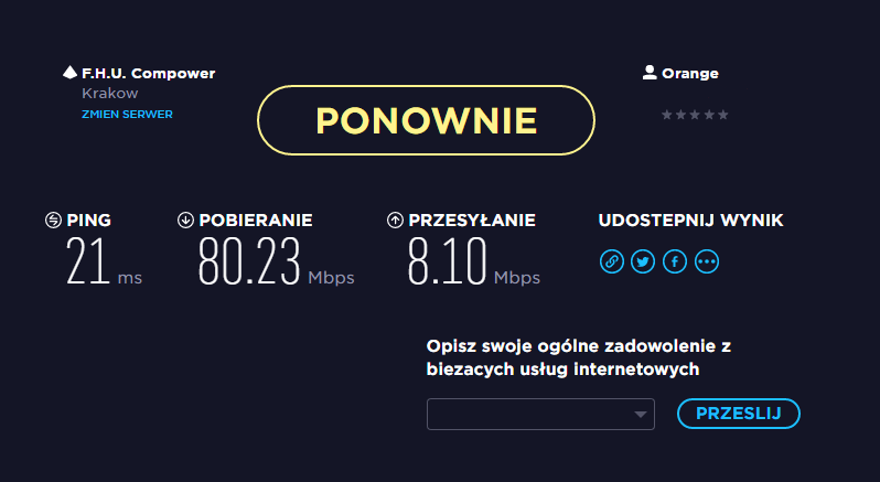

@xMatheushTest wykonany po wifi
Pinging wp.pl [212.77.98.9] with 32 bytes of data:
Reply from 212.77.98.9: bytes=32 time=21ms TTL=59
Reply from 212.77.98.9: bytes=32 time=23ms TTL=59
Reply from 212.77.98.9: bytes=32 time=22ms TTL=59
Ping statistics for 212.77.98.9:
    Packets: Sent = 19, Received = 19, Lost = 0 (0% loss),
Approximate round trip times in milli-seconds:
    Minimum = 21ms, Maximum = 23ms, Average = 21ms

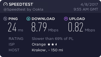

Problem z utratą pakietów
Widocznie masz lepszą lokalizację. Komputer mam w miare nowy po kablu do modemu. Mi nie chodzi o ping tylko o stracone pakiety

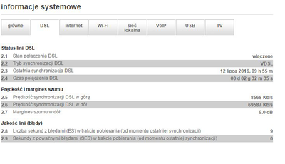

@xMatheushJaki masz model Funbox ? i jak wyglądają statystyki DSL ?

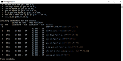

xMatheush napisał(-a):
wykonać pathping wp.pl
"Widocznie masz lepszą lokalizację"  te wyniki to nie lepsza lokalizacja tylko prawidłowa konfiguracja na porcie.

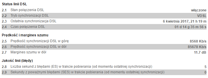

Nie to tylko masz  tu
Kraków ma serwer Orange
6200569782
Widać same zera do wp utraty nie ma.
Błędy na linii bez znaczenia od momentu synchronizacji wszystko dobrze
ok, ale dalej nie rozumiem gdzie leży wina i co mam robić
