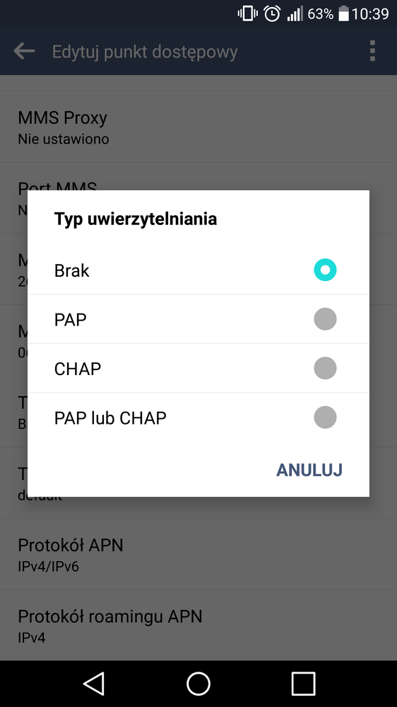

Mam problem z punktem 9. Bo widzę tylko jeden protokół apn (z punktu 11.)

Powinieneś mieć do wyboru 4 pozycje:
- Brak
- Pap
- Chap
- PAP lub CHAP
Wybierz tą ostatnią. Na starym LG G3 jest, u Ciebie też powinno być.

Tak jest dziękuję wszystko teraz działa. (Tylko w punkcie 9. Powinno być typ uwierzytelnienia a nie protokół apn)
