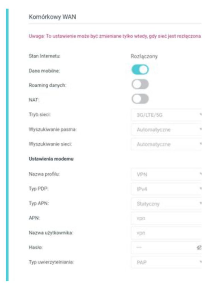

@Ludius100 To zmień jeszcze CHAP na PAP. Tak działa na innym TP-Linku:

Przy takiej konfiguracji jak pokazałeś, komputer widzi połączenie, ale nie mogę z niczym się połączyć. Każda strona internetowa, Discord czy Steam jest w trybie offline.

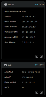

@Ludius100łapie Ci na WAN IP? Jeżeli tak to ustaw jeszcze ręcznie DNS.

Mam tak u siebie, a whatsmyip pokazuje mi 2a09:bac5:5063:295f::41f:58

Problem z NAT po wykupieniu Orange VPN na routerze
@Ludius100 Te dane wskazują na korzystanie z APN o nazwie „internetipv6” a nie „vpn”.

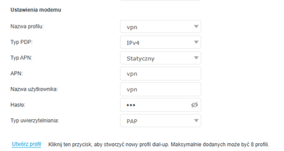

@Ludius100Ze screenu wynika, że masz zwykły APN dla profilu IPv4, a VPN nie działa.
