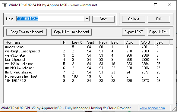

Zrobiłem WinMTR, ale na ten moment nie ma utraty pakietów - gdyż tak jak mówiłem - o tej godzinie praktycznie wraca do "normy". Chociaż porównując z VPN, pingi są mega niestabilne - co z resztą widać jako średnia na poniższym wykresie - to jest do gry LoL (serwer EUNE)
Chyba nie tak to powinno wyglądać 😕

Ping wygląda nie najgorzej, ale tak jak mówiłeś, po 22 wraca do normy więc musimy poczekać do jutra. Jutro około 20-21 przetestuj i wrzuć screeny, zobaczymy gdzie jest problem.

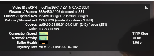

To fakt, zetknąłem się z hasłem, że Orange ma najniższe możliwe opóźnienia właśnie do League of Legends. I niestety, ale to nie jest prawda. Bo o ile w okresach, kiedy teoretycznie obciążenie sieci jest niskie, wtedy jest okej; aczkolwiek już w okresie jesienno-zimowym po prostu korzystanie z tego internetu to katorga. Da się przeglądać strony, grać w jakieś gry które są w Warszawie hostowane (a i tak nie zawsze bo w CS:S - serwer chyba w podwarszawskim OVH - a i tak wieczorem występują utraty pakietów i skoki pingu; nie tak często jak w LoLu ale jednak 😞 ), ale jak np. LoL - czyli poza Polską to już jest jakiś nieśmieszny żart 😕
Zdarza się nawet, że YouTube zacina - a to już jest po prostu śmieszne. To na co mi to 100 Mbps skoro nie mogę go wykorzystać 😕
Tutaj odpaliłem teraz przykładowy filmik na YouTube z TVGrypl - godzina 23:42 ...

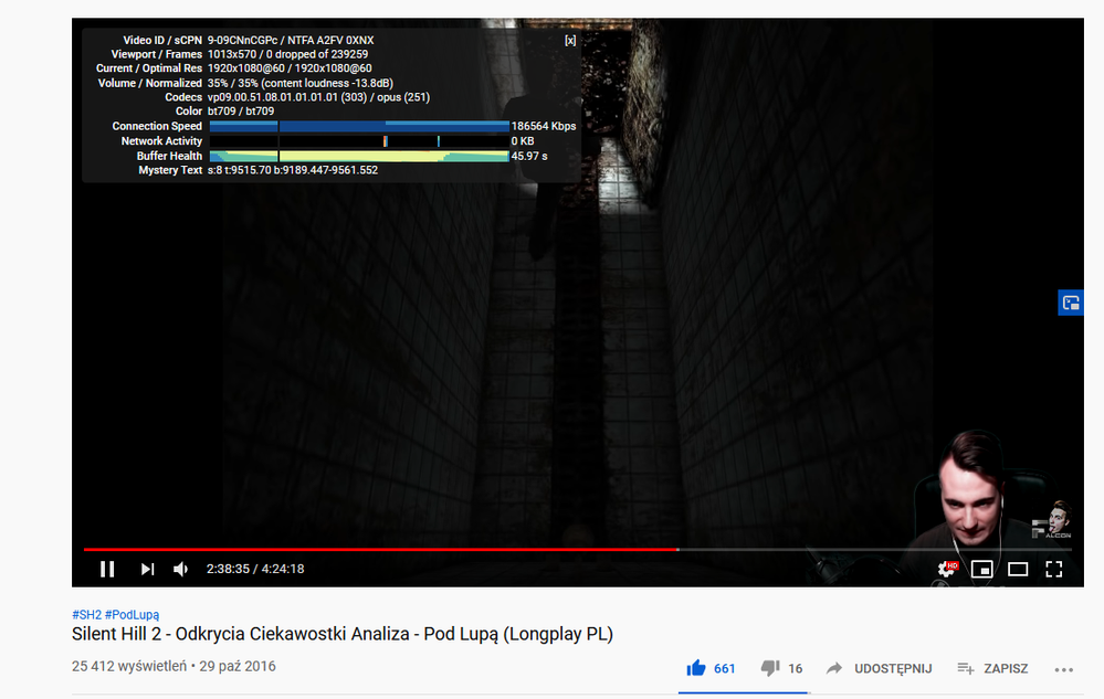

Co do youtube to jeszcze rok-dwa temu strasznie zacinał, niekiedy nie dało się oglądać filmów w 1080p lub wyższej. Teraz jest znacznie lepiej, youtube już tak nie zacina, przynajmniej u mnie. To chyba jedyna rzecz którą poprawili względem roku 2017 i 2018.
Bardzo możliwe że utraty pakietów są przez któryś z początkowych hopów. Ten drugi bng103neo zaraz po Twoim modemie wygląda podejrzanie jak dla mnie. Nie zdziwię się jeśli to on powoduje utratę pakietów i wysokie pingi.
Ewentualnie możesz zadzwonić do nich i zgłosić usterkę że wieczorami nie możesz korzystać z internetu. Youtube też pod to podchodzi.
Ja teraz oglądam właśnie coś na youtube i jest ok, bufor 45 sekund do tego prawie 200mbps prędkość połączenia z serwerem youtube'a.

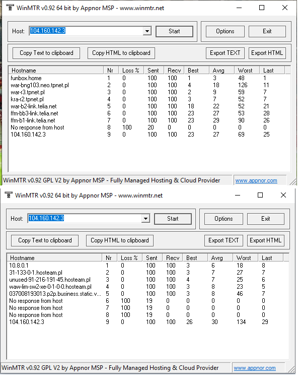

I wracam o godzinie 19 - anomalie już w toku.
Jak na załączonym obrazku: pierwszy hop do routera jest bardzo dobry (4 stracone pakiety tylko dlatego, że w panelu administracyjnym musiałem ustawić jedną rzecz - poza tym jak widzicie niska średnia pingu, stabilnie - więc to nie ma wpływu)
Ale to co zaczyna się już dalej to jest po prostu przykry dowcip ze mnie.... Na każdym hopie ping jest żałosny....
@Edit: Zauważyłem, że w wielu wątkach pojawiają się informacje jakoby połączenie przez protokół IPv6 może powodować właśnie takie problemy. U mnie taki dopisek był - przetestuję jeden dzień na IPv4 i zobaczę, czy to miało jakiś wpływ na tak beznadziejną jakość.
