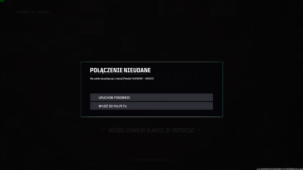

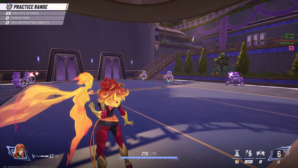

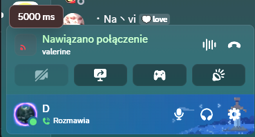

Posiadam internet orange love internet mobilny domowy i drugą kartę jako plan komórkowy i tylko na tych kartach z orange i tylko w tych routerach występuje utrata pakietów wysyłanych w grze marvel rivals a w cod czy fall guys wcale nie mogę się połączyć z serwerem oraz na discordzie mam równo 5k pingu.
