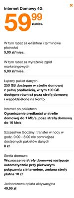

@spikuu23 a myslales o Internecie domowym 4G?
Mozna go wziac na probe z mozliwoscia rezygnacji. https://www.orange.pl/lp/internet-mobilny-na-probe sprawdzilbys sobie jak dziala. Jest to umowa na 24 miesiące z możliwość rezygnacji w dowolnym momencie trwania umowy z miesięcznym okresem wypowiedzenia. 0 złotych za wcześniejszą rezygnację
