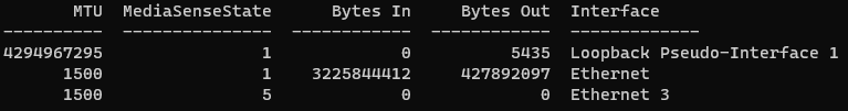

Internet Orange nie nadaje się do grania w gry FPS
@Samotnick nigdy nie jest ok, gdyby było ok, to by mnie tutaj nie było 🙂 wysłałem ci na prywatną wiadomość dane do analizy z teraz
Pierwsze co mi się rzuca w oczy, to fragmentacja wszystkich datagramów powyżej 1261 bajtów. Przydałoby się wyjaśnienie, czy to pożądane zachowanie.
  • 633
  • 1287
@monopol_orange
NNie zmieniałeś jakimś narzędziem do podkręcania sieci rozmiaru MTU na 1300 na kompie? Albo po stronie routera?
Możesz sam sprawdzić wielkość maksymalnego MTU poleceniem ping
Np. ping www.tp-link.com -f -l 1472 i
Jeśli będzie pisał zr fragnentuje to zmniejszaj tę ostatnia wartosc o powiedzmy 10 aż dojdziesz do wartości którą puszcza bez fragmentacjj
  • 61
  • 160
Nie zmieniałem, w FB nawet takiej opcji nie widziałem.Zrzut ekranu 2024-02-09 130057.png
