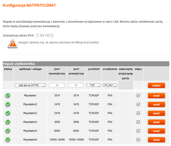

Podeślij screenshot ze zakładki NAT jak podefiniowałeś to co jest napisane na EA?
W polu port wewnętrzny wpisujesz np. 10000 w porcie zewnętrznym 10000-10099, wybierasz dla pewności TCP/UDP, a po zapisie pole "port wewnętrzny" automatycznie wypełni się jak port zewnętrzny, czyli podstawi się zakres.
Kilka zdefiniowałem jak niżej na przykładzie, ale zrób to dla wszystkich jak pod linkiem z EA.

HypsteRT  , ustawiając zakresy portów np. 10000 - 20000 wyeliminowałem możliwość otwarcia innych zalecanych portów takich jak np. 17503 lub 17504 , które również są wykazane w podpiwedzi EA.
Mam rozumieć , że zawierają się one w zakresie 10000-20000 i dlatego miałem informację o konflikcie z już wcześniej ustawioną regułą ?
Poniżej ustawione reguły zgodnie z zaleceniem EA i wg. Twojej podpowiedzi jak to zrobić :
Zrobiłem restart modemu.
Niestety nic się nie zmieniło ...
