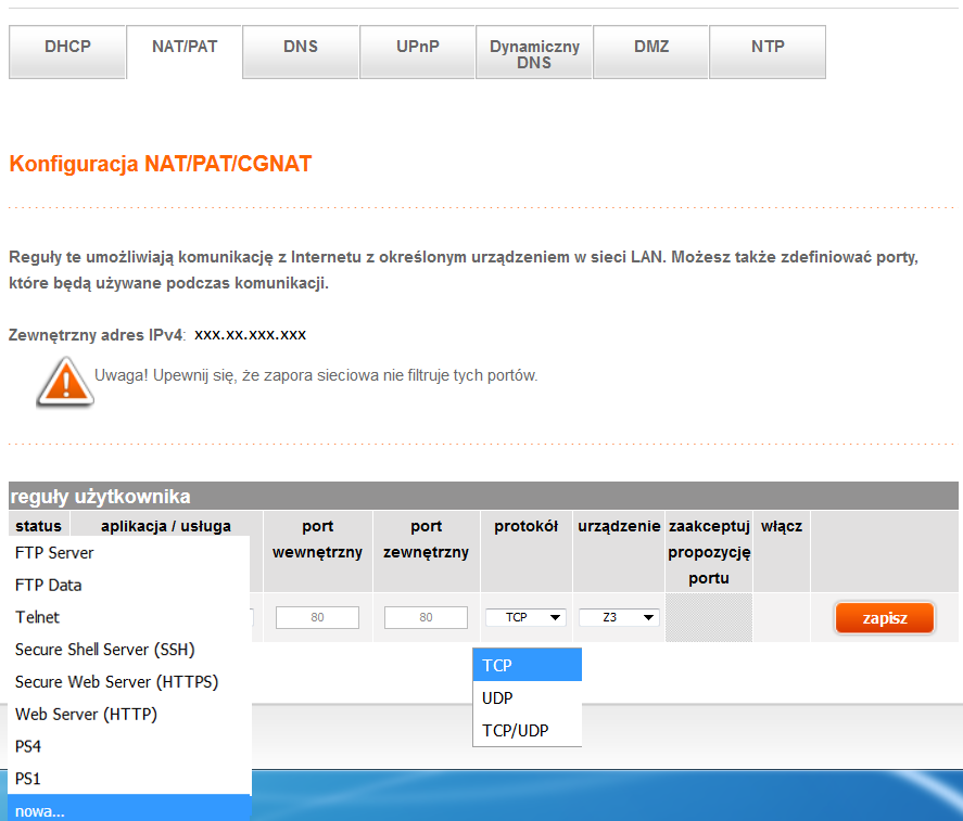

Mam problem z grą Fifa 18 na PS4 Pro i FunBox 3.0
Cały czas ( w PS4 Pro ) mam połączenie internetowe NAT TYP 2
Przy światłowodzie 300 / 30 i PS4 Pro powinno być połączenie NAT TYP 1 czyli super hiper idealnie !
Według pomocy EA Fifa 18 spowodowane jest przez dostawcę internetu czyli w tym wypadku Orange.pl
Zamieszczam kilka zdjęć ustawień FunBox 3.0 i zdjęcie od EA z opisem portów , które mam otworzyć / przekierować.
Jak ustawić zakres portów np. 3478-3479 ? albo 10000-20000 ?
Które porty mają być zewnętrzne , a które wewnętrzne ?
Czy ktoś może mi łopatologicznie wytłumaczyć jak mam to zrobić ?
Porty wysłane przez EA :

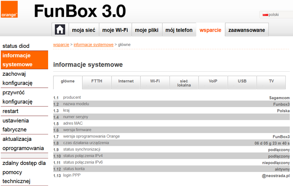

FunBox 3.0 ogólne info :
Okno ustawień NAT / PAT :

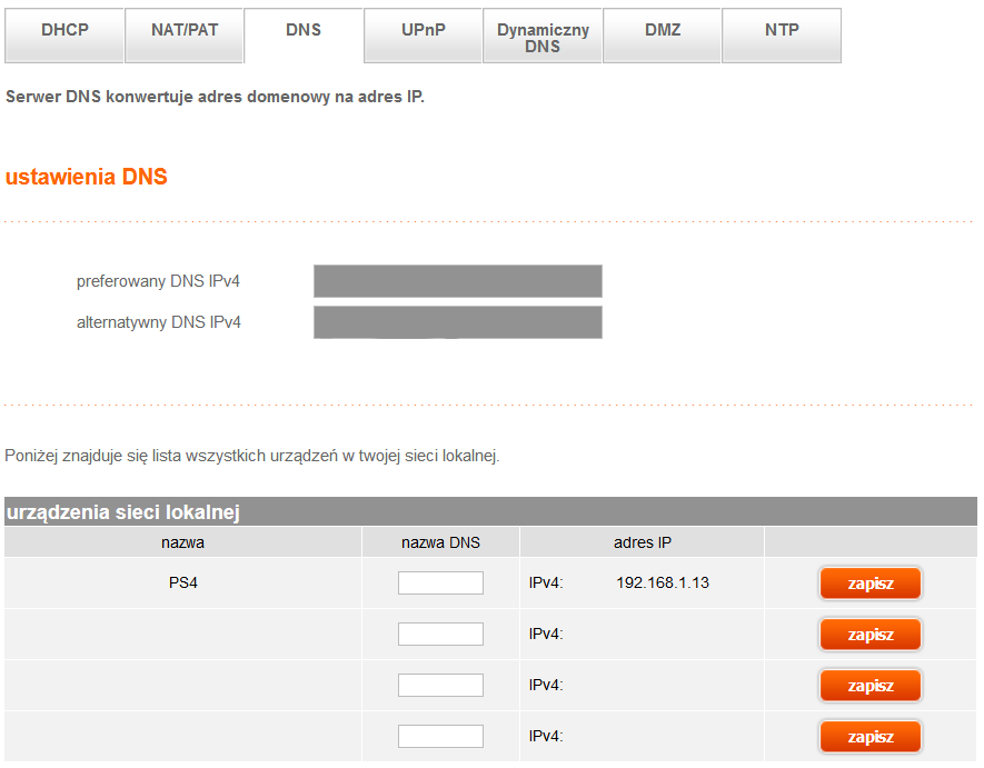

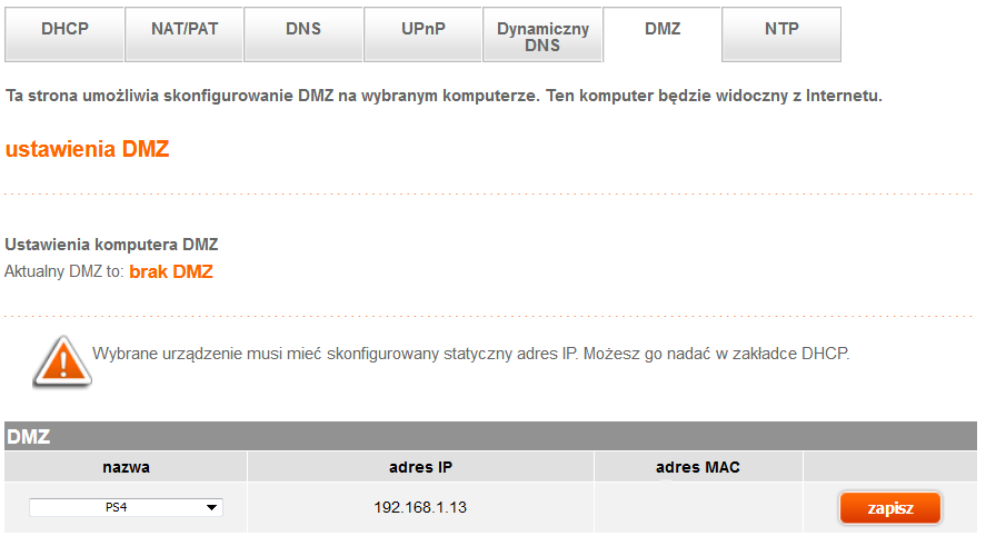

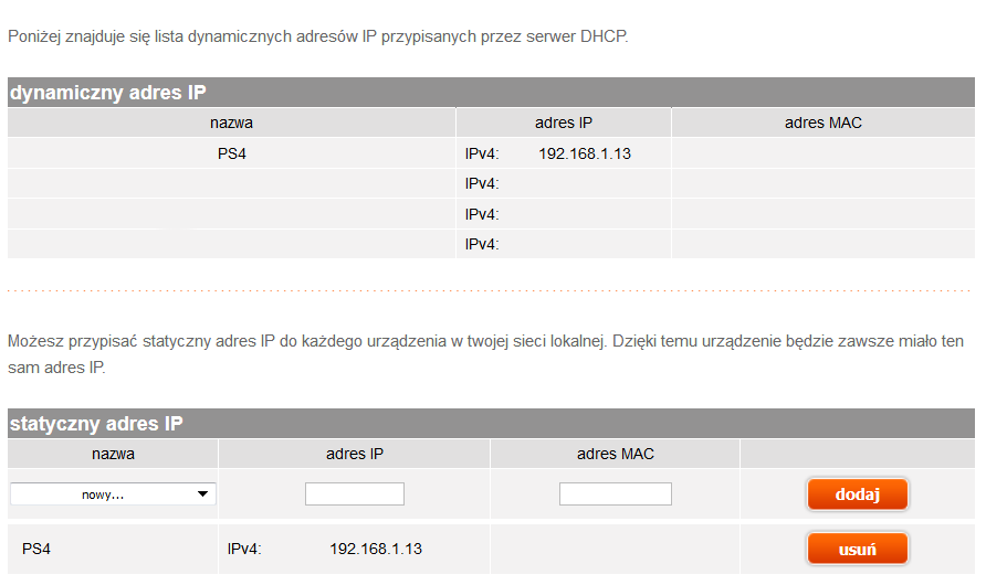

@ziom79 Najpierw ustaw dla PS4 statyczny adres IP w zakładce DNS. W zakładce NAT/PAT Porty wewnętrzne i zewnętrzne powinny być takie same. Spróbuj przekierować zakres, może się da. Wpisujesz po prostu port zewnętrzny xxxx-xxxx, port wewnętrzny xxxx-xxxx i ustawiasz urządzenie lub adres który zdefiniowałeś w zakładce DNS.....ale, ale...nie lepiej machnąć dla PS4 DMZ i/lub UPnP? Wtedy porty same się przekierowują.

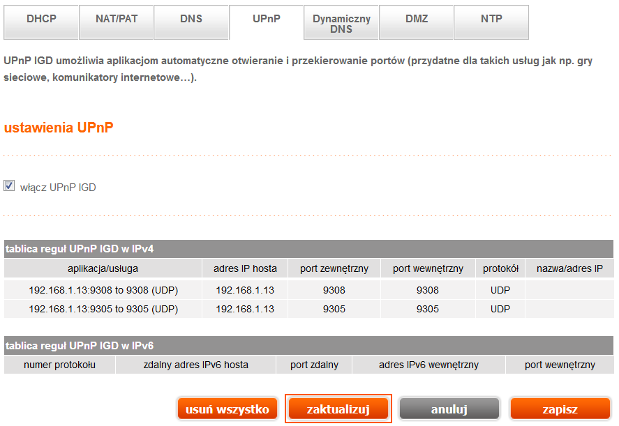

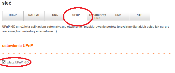

I czy masz w łączone UPnP?
Podaj jeszcze proszę wersję firwamre jaką masz na FunBox'ie.

BORAX ,  nie da się ustawić zakresu xxxx-xxxx bo FunBox podaje informację , że użyto złego zakresu.
Niczego jeszcze nie przestawiałem dlatego rozpocznę od statycznego IP a później popatrzę co tam mogę zmienić w DMZ i/lub UPnP

Ustawienie UPnP i wersje firmware sprawdzę po powrocie z pracy i wtedy dam znać.

Witam ponownie.
U mnie wygląda to tak :
Firmware : SoftAtHome SG30_sip-pl-02.10.31.17

Z DMZ'etem ze względów bezpieczeństwa to bym nie szarżował.
