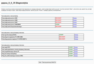

Z tego wynika że nie mam w dostawcy DSL testu ATM OAM F5 segment ping oraz end to end ping

Tego nie wiem ale na instrukcji widnieje jako włączone a u mnie nie jest ,podrzucam dwa screeny :

Z obrazka wynika, że internet jest. Pewnie tego testu nie było pozytywnego nigdy, niema czym się przejmować. Do działania internetu nie jest potrzebny.

@jacekqwerZ tego co napisałeś w pierwszym poście to masz polaczenie z telefonem i laptopem jedyne co nie łączy  Ci się tylko konsola ? A masz wogule Internet bo na zdjęciach widać że jest.
