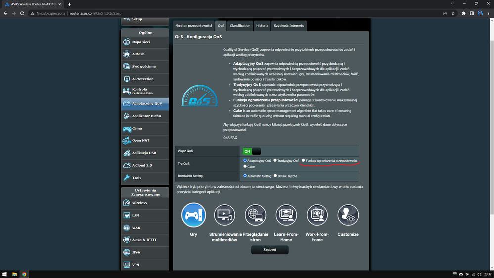

Apex Legends tragiczne trasy do frankfurtu oraz ogólnie za granice
Używałem funkcji ograniczania przepustowości, przestawiłem na adaptacyjny i zobaczymy. Przestawiłem też agregacje na 1800+2100.
Za dużo zmian na raz, lepiej było zacząć od wyłączenia QoS, potem ewentualna zmiana pasma LTE  i jeśli wystąpi poprawa spróbować zmienić QoS  😉
dobrze że wyłączyłeś ogranicznik przepustowości czyli Bandwith limiter bo on całkowicie wyłącza acceleracje NAT, przy Adaptive QoS działa częściowa akceleracja NAT czyli tryb CTF bez FA, sprawdź w zakładce LAN —Switch control
