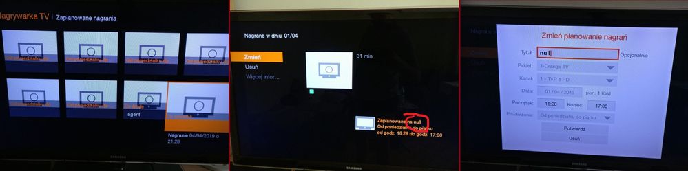

Cześć,
Mój dekoder po raz kolejny zniszczył moje zaplanowane nagrania.
Najczęściej dzieje się to po nieudaniu nagrania z różnych przyczyn, czasem dekoder się zawiesi, a czasem funbox.
Jest to na prawdę irytujące bo ustawienie tego wszystkiego kosztuje mnie sporo czasu.
P.S. Gratuluję obsługi nulla.
Czy mogę za każdym razem zamawiać technika, który przyjedzie i godzinę poświęci na ustawienie moich nagrań?
Btw. jak wpisywać duże litery przy użyciu pilota?
Edit:
Jest jeszcze jeden bug, jak usunę zaplanowane nagranie w lipcu i chcę dodać w tym samym przedziale czasowym na tym samym kanale nowe zaplanowane nagranie w grudniu to dostaję błąd, że już jest zaplanowane nagranie w tym czasie. Widmo planning.
Edit 2: Dodam, że już nie raz nie dwa robiłem przywrócenie ustawień fabrycznych. Jak widać problem wraca.
