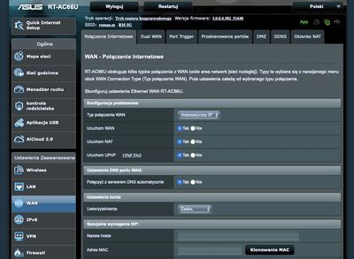

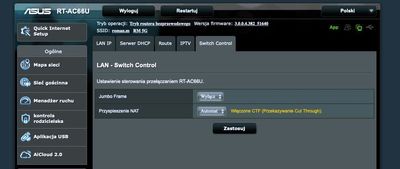

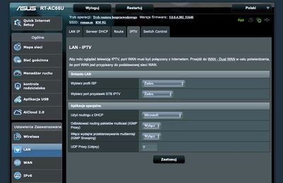

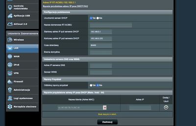

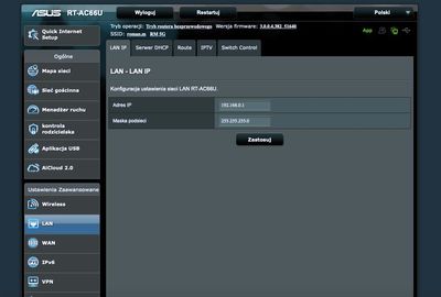

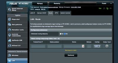

irek6311 - to jest strzał w dziesiątkę - jestem pełen uznania Emotikon: Szczęśliwy  Stałe IP dla Asusa na FB 2.0, Asus jako router, DHCP uruchomione. WiFi na Asusie ruszyło, WHD 80 działa - jedyny skutek uboczny: nie wiem tylko jak zalogować się na Asusa z PC - którym adresem ? Screeny zrobione są z macbooka po WiFi z adresu 192.168.0.1. Stałe IP Asusa na FB to 192.168.1.5 Co z tym zrobić?
Ciekawostka: po tej operacji bardzo zróżnicowały się szybkości transferu po WiFi: dla 2,4 to ok. 50 mbps, a dla 5 to ok. 300Mbps. Przed tą operacją różnice nie były tak duże. Wszystko to nic przy fakcie, że udało
się ruszyć to WiFi. Jeszcze raz gorące podziękowania, bo zaczynałem wątpić w końcowy sukces. Załączam screeny z Asusa - może trzeba coś jeszcze skorygować ?

@meico1234  Do Asusa zalogujesz się tylko kiedy będziesz podłączony do Asusa. Gdy jesteś podłączony do Funboxa i chcesz zalogować się do Asusa, to nie zrobisz tego, ponieważ Asus traktuje to jako połączenie przychodzące z Internetu. Wydaje mi się, że musiałbyś zezwolić na logowanie się z lokalizacji remote("zdalny dostęp").

Skoro net z niego działa to nic nie grzeb w ustawieniach, po wi-fi się do niego zalogujesz, po kablu lan też, ale wpiętym w jego port, nie otwieraj zdalnego dostępu poprzez WAN port. Tak na koniec stały IP w FunBox jest ok, adres Asus 192.168.0.1, wklepujesz w przeglądarkę jak po wi-fi z Asus połączony jesteś i się logujesz.
