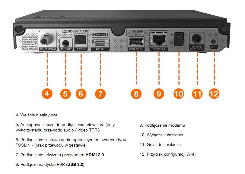

ICU 100 ma trochę więcej opcji - załączam screena . I chyba przez spdif cyfrowo dźwięk by można wyprowadzić - twój sprzęt ma takie złącze digital.

Zgadza się tylko nie rozumiem jaki to ma związek z tym tematem.
Autor wątku ma IWU200, który nie posiada optyka.

W salonie Orange można wymienić na ICU 100, który posiada więcej gniazd na panelu tylnym.
