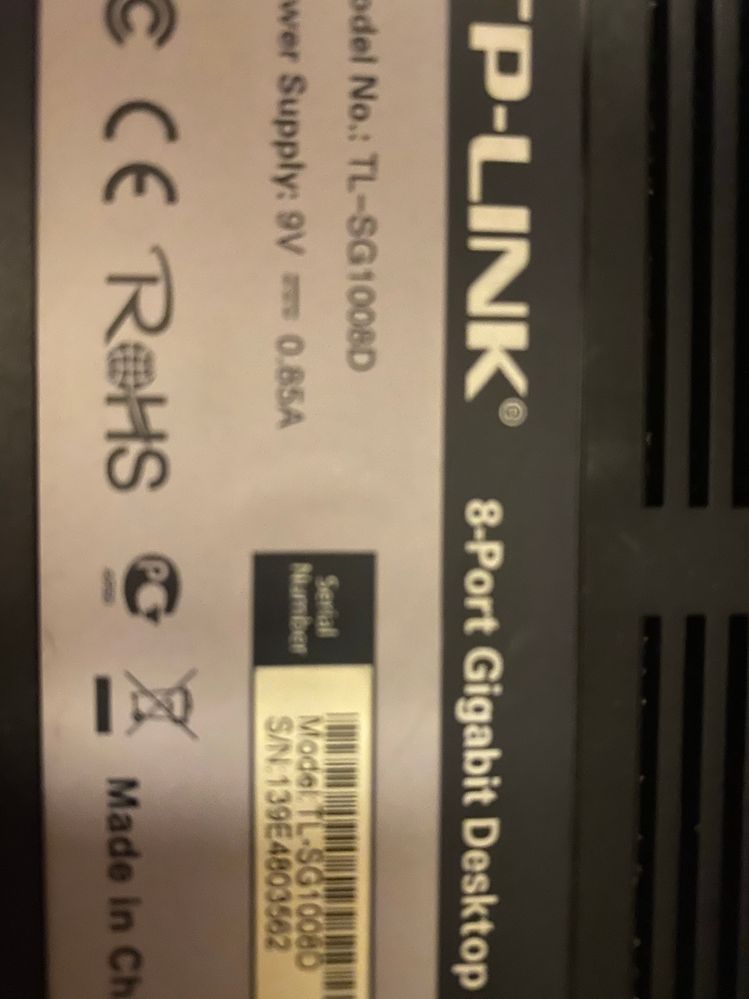

Mam od lat dwa switche TP- Link 8-Port Gigabit Desktop Switch. Nie wiem jaką mają przepustowość. Nie jest napisane. Może - „1 Gigabit” wnosząc po nazwie?
Nie ma, jak pisałem, żadnych problemów z pozostałymi urządzeniami, czyli 2 TV, 2 Apple TV, jedno kino domowe, 1 Xbox Serie X.
