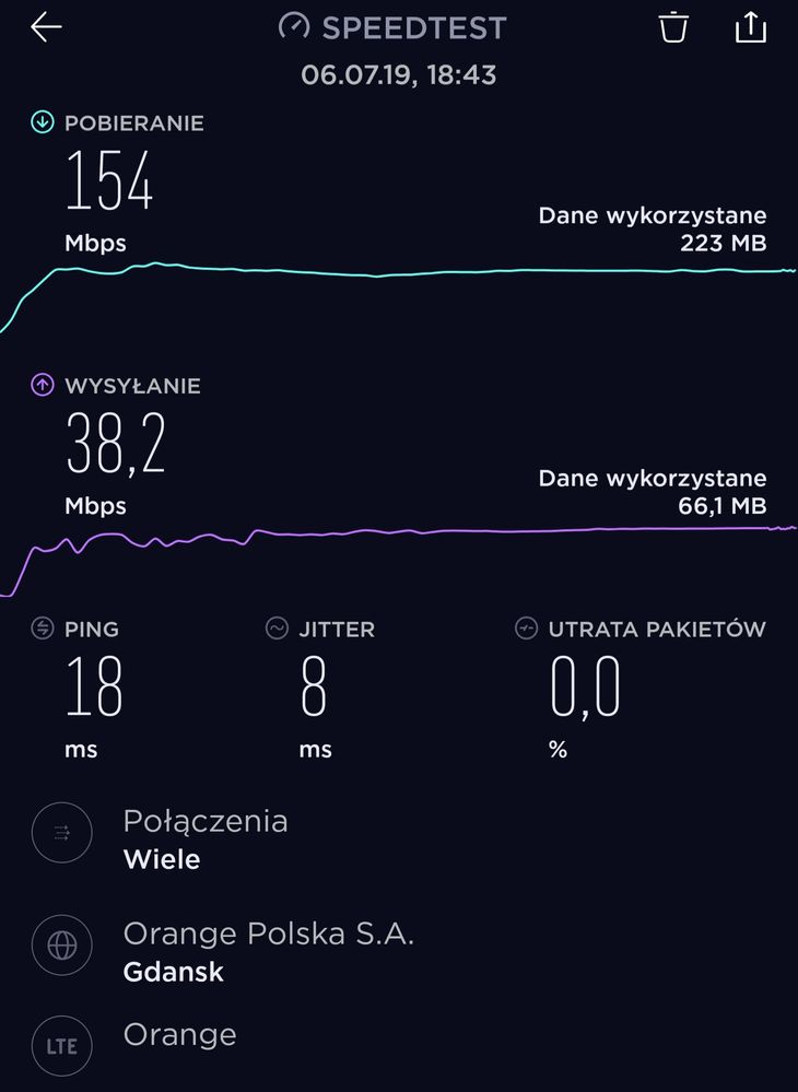

Tak, mam 100m od nadajnika. Na innych numerach 140-160Mbps.
Śmieszne jest to, że najpierw Orange w reklamacji zwalało wine na mój router, później na awarie nadajnika a jak pokazałem im, że na innych numerach w Orange na tym samym urządzeniu jest pełna prędkość to dopiero napisali mi o lejku.

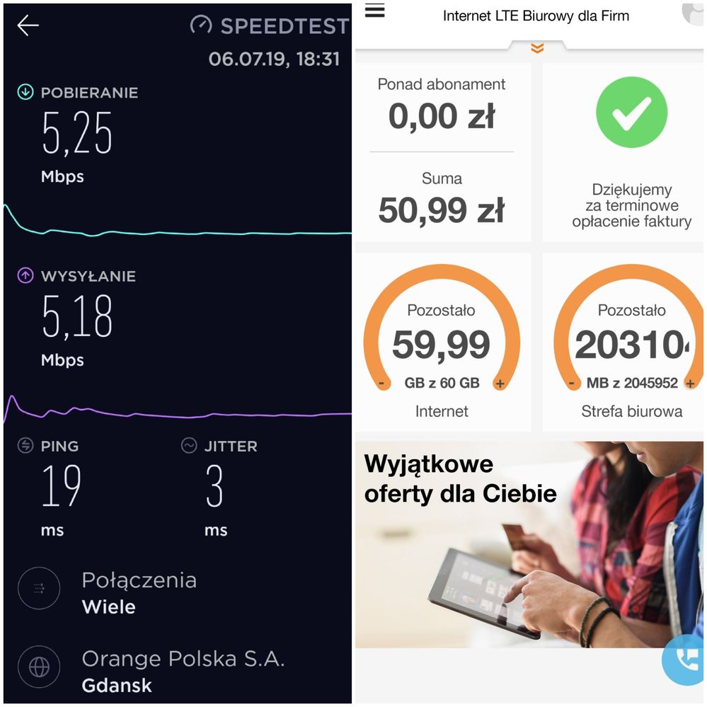

Szkoda, że po ściągnięciu 100Mb wygenerowałem więcej niż 50% ruchu na nadajniku. Ciekawe, ciekawe. A lejek mam praktycznie 24h/7 nie ważne jaka pora.
internet dla firm 999gb a lejek techniczny
Na innym numerze Orange "trochę" wyższa prędkość.
Tak więc dla mnie to ściema i oszustwo z generowaniem 50% ruchu. Chyba, że tylko ja korzystam z tego nadajnika ?

A ile wykorzystałeś GB w bieżącym okresie rozliczeniowym?
