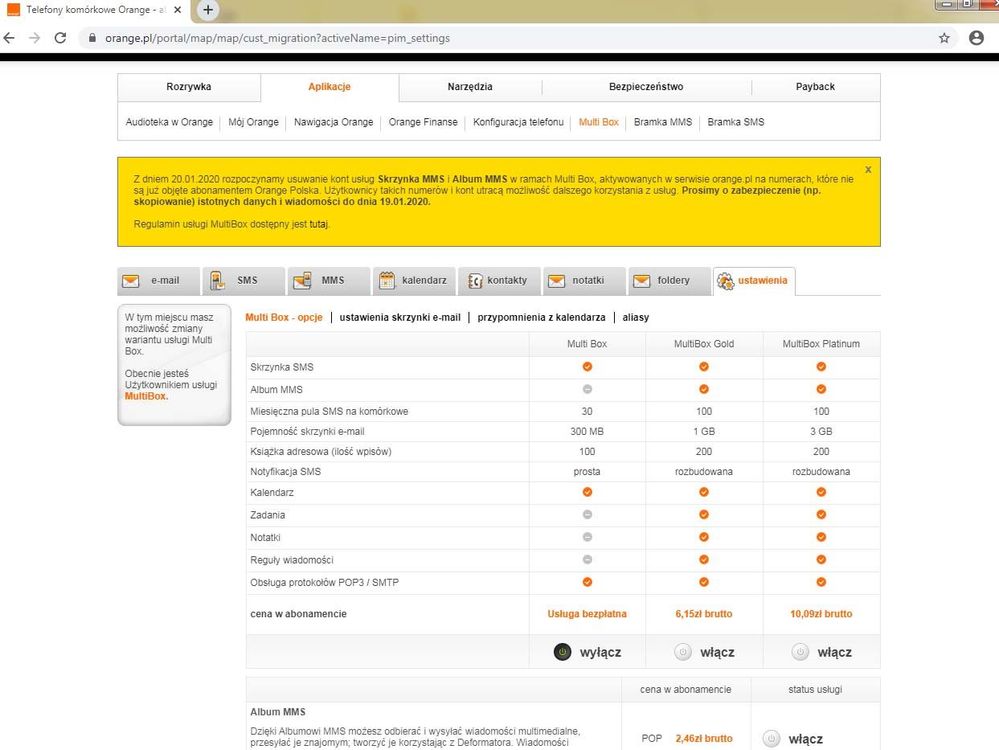

@toom11 zakłam, że masz numer w Orange i założone konto Mój Orange.
Proponuję zalogować się na Mój Orange. i wejść do skrzynki MultiBox, zakładka Ustawienia, a następnie wybrać Multi Box usługa bezpłatna i na dole kliknąć włącz.
poczta_multibox.jpgPojemność kąta e-mail w domenie orange.pl wynosi w tedy 300 MB.
Zalogować się do poczty można również z adresu: https://poczta.orange.pl/
