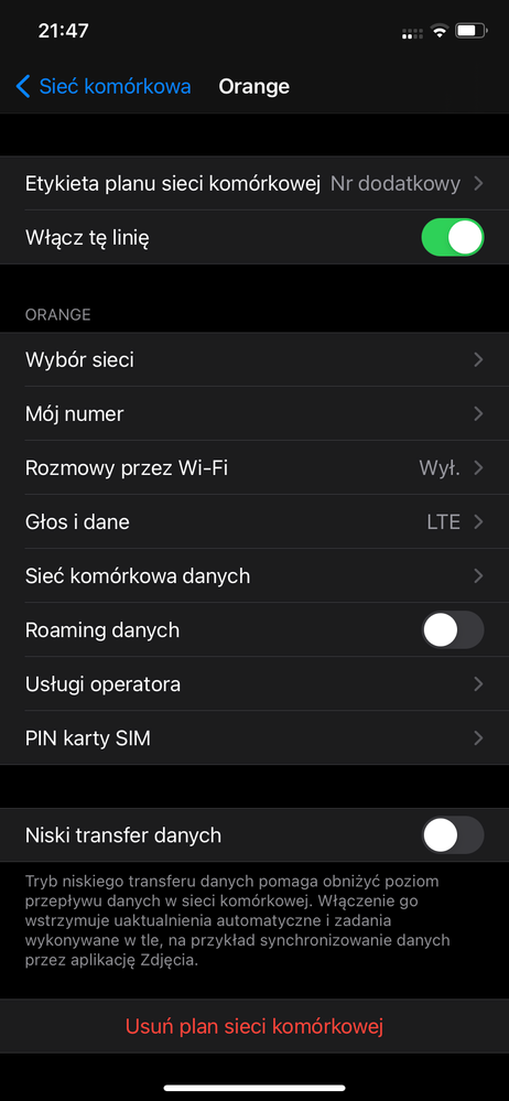

Dzień dobry, mam problem z pobraniem karty eSim na IPhone 11. Wykonuje wszystkie kroki jak w instrukcji, pobieram kartę, zostaje ona dodana do telefonu tylko nie ma zasięgu, a ja nie dostaje żadnego smsa o wymianie. Dzwoniłam do Orange i Pani powiedziała, ze status wyświetla się jako „karta nie została pobrana”. Próbowałam już kilka razy i za każdym razem jest tak samo, karta zostaje dodana, kod qr jest już nie aktywny, a ja nie dostaje smsa o zleceniu aktywacji. Miał ktoś podobny problem albo wie co może być powodem?

Już oglądałam te filmiki, robię wszystko według instrukcji, a niestety i tak nie działa.

@Klaudiq czy masz na koncie jeszcze inne karty eSIM, Extra eSIM? Nie podajesz też z jakiej oferty korzystasz, czy to jest abonament, oferta na kartę, czy FLEX?
Jeśli abonament, to z konta warto usunąć wszystkie karty eSIM, następnie zainstalować ponownie. Niedawno był temat na NO, gdzie wisiała zaległa karta eSIM i dopiero odpaliło po usunięciu.

Jest to oferta na abonament, po raz pierwszy wymieniam kartę na esim. Po pierwszej próbie Pani z infolinii usunęła „nie pobraną” kartę, przy kolejnych próbach sama anulowałam wymianę.

@Klaudiq  zapytam czy masz w telefonie najnowszą wersję iOS ? i czy próbowałaś ponownie uruchomić telefon ?

Tak iOS aktualny. Ponowne uruchomienie z pobraną już kartą nic nie dało, spróbuje usunąć, uruchomić ponownie i jeszcze raz pobrać

@Klaudiq o to chodzi usuń pobraną kartę esim i wtedy ponownie uruchom telefon, po tej czynności ponownie spróbuj pobrać esim.

Dalej nie działa, karta jest pobrana, ale nic więcej się nie dzieje. Może jest jakaś zasada o której ja nie wiem np. Czy trzeba wyjąc plastikową kartę przed zeskanowaniem nowej?
