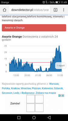

@prodzynTo co ci podał @mabud73 jest na bank problem z siecią Orange. Ja dziś mam też problem z bankiem gdzie są problemy http://downdetector.pl/status/ing-bank-slaski
Tu jeszcze raz http://downdetector.pl/status/orange
