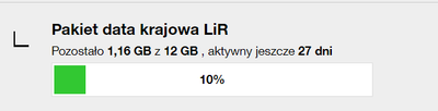

@Jols Czy na tym koncie jest podpięte więcej numerów? Może te 12GB to jest współdzielony pakiet?
  • 16
  • 23
Naliczanie danych internetowych niezgodne z rzeczywistością
@SarahLynn  jest podpięte więcej numerów, ale to 12 gb jest na ten konkretny numer.
@Jols  aplikacja jest nie dokładna i nie można się na niej opierać, pokarz zrzut z wykorzystania Danych Mobilnych na www Mój Orange.
  • 16
  • 23
Na mój Orange analogiczne wykorzystanie danych:

@Jols ja bym spróbowała wyciągnąć kartę na jeden dzień, nie wsadzać jej nigdzie i zobaczyć, czy nadal schodzi wykorzystanie, później dopiero dalej myśleć nad problemem, bo w zależności od tego trzeba bedzie inne kroki podjąć

A mnie zastanawia co to jest te 59GB? Aż tyle w pakiecie Love?!

@SarahLynn najlepszym możliwym testem moim zdaniem było korzystanie na tym telefonie z karty z internetem Tmobile, gdzie wszystko działało ok

To nie był najlepszy test, nie wszystko było porównywalne, inny dzień...
Ponieważ jest różnica między danymi w appce a danymi na stronie to jednak najbardziej prawdopodobny jest błąd w appce.

@bluesmanniak  Domyślam się, że przy 4 numerach jest 3x3GB internetu do współdzielenia, a 50GB to Internet Mobilny Optymalny , też się współdzieli na całe konto
@Jols kartę z Tmobile możesz zostawić, to jasne. Ale bez sprawdzenia pod kątem technicznym, nie rozwiążesz problemu, bo podejrzewam, że jest to problem urządzenia.

Czasami, kiedy problemy są takiej natury, nie do rozgryzienia, trzeba podjąć najbardziej proste i oczywiste kroki, mimo, że wydają się głupie lub nielogiczne.

Jeżeli korzystam na tym samym urządzeniu z dwóch różnych kart SIM:
Orange używam 3 dni i zużywam 10gb danych
Tmobile używam wcześniej przez 20 dni i zużywam do 5gb danych
a wiem że używam tego internetu cały czas w ten sam ograniczony sposób
To jak może to być problem urządzenia i w jaki sposób to sprawdzić?
