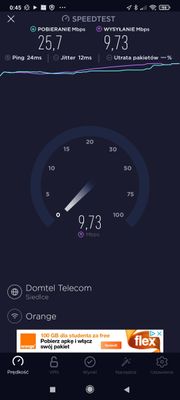

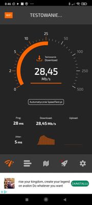

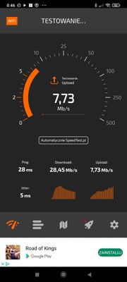

@angor18 nie piszesz, z jakiej lokalizacji nadajnik korzystasz. Huawei b315, to już dość stary sprzęt i działa tylko na jednym paśmie bez agregacji. Za niewielkie pieniądze można kupić już Huawei b525 lub b535. Posiadają agregację dwóch pasm, więc już zdecydowanie by poprawiło osiągi o ile nadajnik pozwala. Jak dysponujesz większą gotówką, to polecam Huawei b818. Agreguje 4 pasma, ale i cena w okolicach 1k.
Proponuję również rozeznać osiągi innych operatorów. Wystarczy zakupić startery za 5 PLN, gdzie najczęściej po aktywacji jest około 6 GB transmisji danych, co pozwoli się zorientować w możliwościach konkurencji. Testy proponuję wykonywać wieczorem, kiedy jest największe obciążenie, aby później nie być rozczarowanym.
Tu kilka screenów z osiągów mojej b315:
