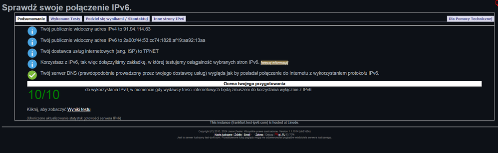

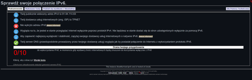

Blokowane połączenia aplikacji i gier w LTE
Widzę, że były próby na ipv4, ale czy sprawdzaliście na ipv6?
Jeżeli nie to APN:
Nazwa : dowolna
APN: internetipv6
Użytkownik: internet
Hasło: internet
Uwierzytelnienie : pap
Protokół: ipv6
I co wam pokazuje po zmianach na
https://test-ipv6.com/ ?
Za moment sprawdzę. Czy @atlas_cudow może Pan mi podać to, co mam wpisać na podstawie screena z mojego routera, którego wkleiłem kilka stron wcześniej? Trzeba tam podać numer - czy ma on być taki sam jak przy ipv4? *99#?
EDIT: Sprawdziłem - miałem ten profil nawet na liście w routerze. Niestety. Bez żadnego efektu.
. @atlas_cudow - Podsyłam jeszcze screeny po zmianie protokołów IPv6. W obu przypadkach - nie działa.

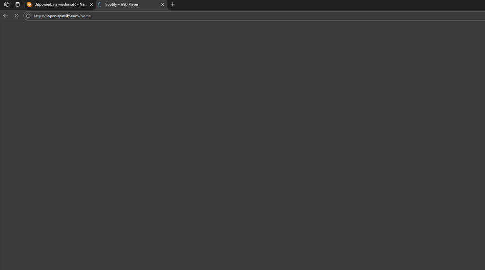

Wracając do tematu. Spotify / Netflix nie działa również w przeglądarkach. I nic się nie pokazuje. W przypadku Spotify jest tylko ciemnoszary ekran i notorycznie "kręci się kółeczko" przy nazwie strony na karcie przeglądarki. W przypadku Netflixa jest to samo. Załączam screena z Edge. Ale tak samo wygląda w kontekście Chrome oraz na Mac, bo akurat też posiadam.
W aplikacjach wygląda to bardzo podobnie. Jak tylko włączę VPN lub przełączę się na internet od innego operatora, od razu ładuje zarówno aplikacje, jak i na stronie WWW 😉
