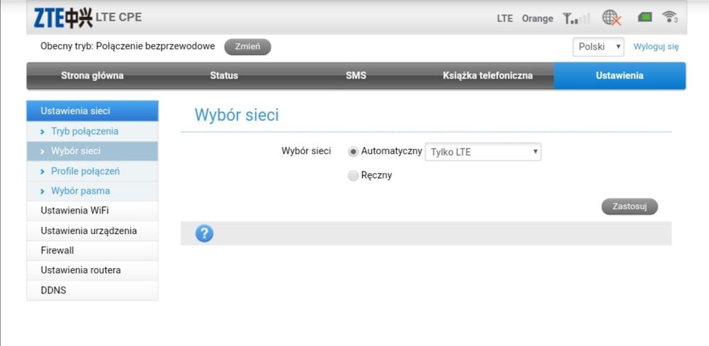

Bardzo wolny internet LTE Orange
@raydonki88 wejdź w ustawienia, ustawienia sieci. Tam powinna być opcja ustawienia na 3G.
Jak byś podesłał screeny,  to więcej dało by się podpowiedzieć.
  • 9
I mam opcje Lte, wcdma i gsm. Chyba faktycznie będę musiał antenę zewnętrzną kupić.
@raydonki88 sprawdzane było wcdma?
Po zmianie dobrze jest uruchomić router.

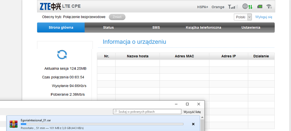

@ketrasaArturtak przed chwilą sprawdzałem i jest podobnie jak z LTE. Speed test pokazuje 4mb/s, a pobieram i jest 600kb/s. Zasięg sie poprawił o jedną kreske.
