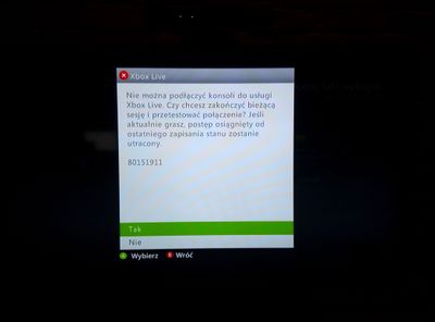

@HypsteRT
error-code-80151911
  • There's a temporary problem with the Xbox Live service.
  • The files on a storage device are corrupted.
    Te dwie opcje wykluczam ponieważ działa usługa działa bez problemu korzystając z hotspota w komórce. Więc pozostaje...
  • There's a problem with your network setup.
Co zrobiłem do tej pory ze swojej strony:
  • Podłączyłem konsolę do funboxa kablem.
  • Skorzystałem z porady "bez_ochrony-" podesłanej przez vdsl2.
  • Zmieniłem również ustawienia zapory na niskie.

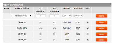

  • Również kombinowałem z ustawieniami własnymi zapory i edycją reguł.
  • Tak jak pisałem wcześniej konsola ma statyczny adres ip
    oraz przekierowane porty
  • Przebrnąłem również przez wszystkie porady zawarte w linkiem wrzuconym przez Ciebie powyżej.

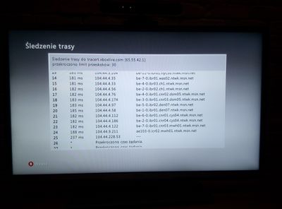

    Ostatnim krokiem jest zebranie informacji o trasie połączenia co też wykonałem.P80129-210811.jpg
Praktycznie każda z powyższych czynności zakończona restartem routera i przywróceniem fabrycznych ustawień sieciowych na konsoli. Łącznie z odłączeniem od prądu na kilka minut.
Na dziś skończył mi się czas i pomysły.
Plan na jutro - przywrócić ustawienia fabryczne na routerze i może założenie świeżego profilu na konsoli (chociaż nie sądzę że to ostatnie cokolwiek zmieni)
