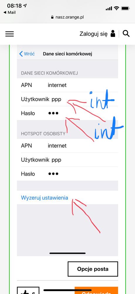

@Gosia18, ja nie mam iPhone ale według podanych wyżej obrazków wejdź do 'Dane sieci komórkowej', kliknij w 'Wyzeruj ….', wyłącz i ponownie włącz urządzenie.

Brak mms iPhone X iOS 12
Hej!
Czy przeczytałaś dokładnie cały post?
Po przejciu w ustawienia do „dane sieci komórkowej” ręcznie wpisz coś innego (np. Internet w każdej linijce)  niż z automatu telefon uzupełnił sam. Kolejno wróć do poprzedniego menu i wyłącz i włącz tel.
Teraz ponownie przejdź do „dane sieci komórkowej” i uzupełnij poprzednim hasłem 3 litrowe (o ile automatycznie sie nie poprawiło) i jeszcze raz wyłącz i włącz telefon.
