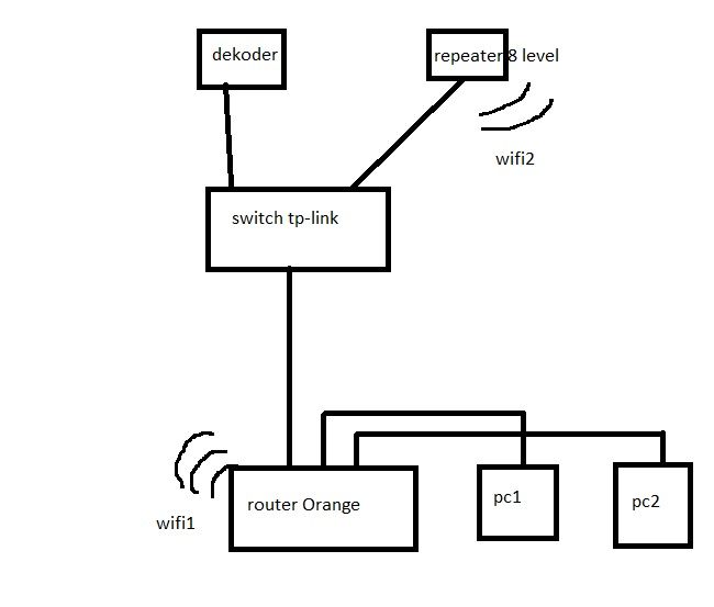

Witam,
Moim problemem jest to że kanały teliwzyjne od Ornage raz działają raz nie, po połączeniu przez switch.
Połączenie sieciowe wygląda u mnie następująco.
W kuchni jest router który dostaje po kablu internet od Orange, z tego routera podłączone są dwa komputery stacjonarne, jeden kabel jest poprowadzony do dekodera do salonu. Niestety salon jest na tyle daleko że WiFi tam staje się nie używalne, notuję prędkości na poziomie 0.5 mb/s. W związku z tym zakupiłem switch TL-SF1005D. Do switcha podłączony jest kabel idący do dekodera oraz drugi idący do repetera 8level WRP-300, który w salonie tworzy nową sieć WiFi. Osiągnąłem w ten sposób jeden cel, w salonie WiFi osiąga predkości około 25 mb/s, niestety po podłączeniu telewizji przez switch kanały telewizyjne raz odbiera, a raz jest czarny ekran. Jak mogę to naprawić?
model routera w kuchni od Orange- orange funbox 2.0
model dekordera w salonie od Orange-Sagemcom UHD 88

@robeeoneNakryłeś, Paint jak masz podłączone?
brak kanałów telewizji Orange po podłączeniu dekodera przez switch
@AnonimNiestety nie do końca rozumiem o co Ci chodzi? Żebym narysował połączenie w paincie?
 polaczenie.jpgprzy czym kabel z routera do switcha jest podpiety w routerze do tego wejscia na dekoder

Podłącz dekoder z pominięciem switcha: Bez_switcha.jpg
Jeśli zadziała to znaczy, że winny jest switch.
Ja mam podłączone przez switcha D-Link DGS-1008D i TV działa.
Może jeszcze ten repeater coś miesza...
brak kanałów telewizji Ornage po podłączeniu dekodera przez switch
Z pominięciem switcha działa, tak miałem podłączone wcześniej i teraz jak przepinam też działa. Niestety salon jest daleko od routera i nie łapie tam WiFi prawie, po to własnie ten switch i repeater. Switch da się jakoś skonfigurować? czy też może jest on po prosu zepsuty?

Skonfigurować akurat tego co masz to się nie da. Nie koniecznie jest zepsuty ale może "zbyt prymitywny" żeby przenosić TV od Orange (VLAN-y itp.)

@robeeone to jest repeater, czy access-point nadający na innym kanale niż AP Orange?
Bo jeżeli to jest repeater, który ma za zadanie wzmonić sieć WiFi z routera Orange, to niestety, ale wpinając go do przełącznika robisz pętle. Odepnij repeater i sprawdź, czy wtedy będzie Ci działać prawidłowo.
